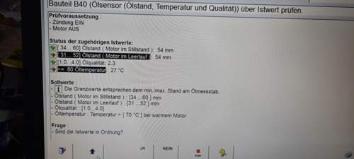

der Menu Punkt Motorölstandsmessung in meinem Kombiinstrument ist verschwunden.
Habe alle Möglichkeiten versuch, bei warmen Motor, bei Kaltem...selbst im "Geheim-Menu" zeigt er den Ölstand nicht an.
Jedenfalls konnte ich den Ölstand mittels Star-Diagnose messen.
Dort sagte er "43mm". Nachdem ich testweise einen knappen halben Liter Öl nachgefüllt habe, sagt er "48mm".
Der Sensor scheint also zu funktionieren.
Meine Frage ist nun:
Wie ist der Soll Wert für den Ölstand. Wieviel mm ist leer und wieviel ist voll?

Hi, bin mittlerweile im Urlaub deshalb hab ich nicht mehr mitgelesen. Habe vor der Fahrt in der SD den Ölstandsensor geprüft.. Dort sollte zwischen dem Wert in der Stg Diagnose und dem Wert am Öl Messstab verglichen werden. Also scheinen die mm Angaben Peilstab und ausgelesener Wert miteinander vergleichbar zu sein.
Damit konnte ich dann erstmal den Ölstand richtig stellen.
