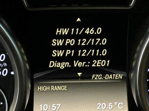

Stimmt... und noch andere kryptische Informationen...
Sind das verbaute Software/Hardwareversionen oder kann mit den angezeigten Daten jemand hier was anfangen?
Grüße 😎 😎
