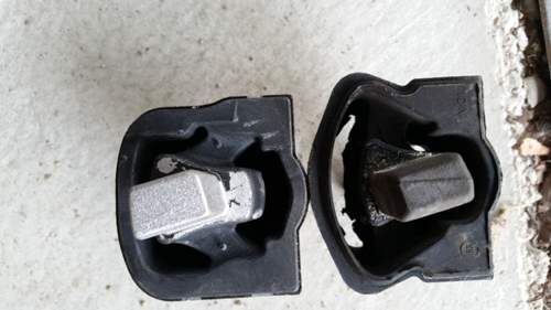

Habe auch die Motorlager sowie für das Getriebe selbst gewechselt - zugegebenermaßen auf einer Grube.
Was bei mir der Starter angeht: ist es in der Tat so dass die Isolationsabdeckung bei mir weggebröselt war und ich habe dementsprechend wieder etwas installiert...
Ansonsten ist das echt keine schwierige Arbeit, die Schrauben am Krümmer gingen problemlos auf und es bedarf dort auch keine neuen Dichtung.
Also wenn du es richtig machen willst: lagere auch das Getriebe gleich mit neu - hier ein Bild meines alten und neuen Lagers
20190615
Hier noch das neue und alte Getriebelager
20190623
Getriebe Lager ist schon gewechselt, als ich dann die Schrauben vom Kat/Krümmer gesehen habe ist mir das zu riskant geworden. Ich mach mich mal am Samstag dran und schaue mal ob ich die Schrauben auf bekomme.
