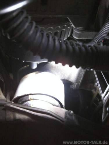

Foto0186
Foto0187
Hmmm, die Gummihülle passt aber nur auf einer Seite...aber diese liegt eben auch genau zwischen Motor und Krümmerrohr
wieso sollte die nur auf einer Seite passen?
bei meinem M112 passen die problemlos auf beiden Seiten

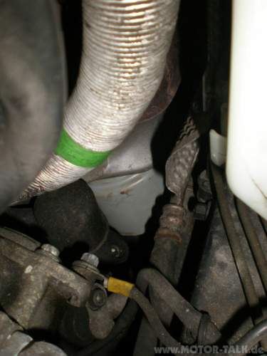

hier unmittelbar nach dem Tausch bei meinem Ex-Coupe
P6020015
P6020014
P6020016
Sind diese Hüllen automatisch im Lieferumfang enthalten, wenn ich mir z.b. Lemförder aus dem Netz bestelle?
