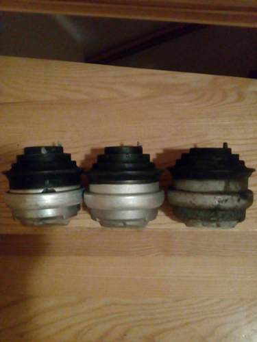

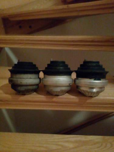

Heute ist Corteco Lager gekommen. Ich habe mal ein Foto gemacht. Das febi ist einen Tick höher als das Corteco, daneben nochmal das Ausgebaute.
(alt, febi, Corteco)
Warum werden die jetzt eigentlich getauscht?
Das febi ist jetzt drin weil das alte platt war und wie sich herausstellte ja anscheinend auch falsch. Warum auch immer. Grundsätzlich geht es darum verschiedenen Vibrationen auf die Spur zu kommen. Das Corteco hatte ich bestellt weil ich mit den Leerlaufverhalten des Motors im Stand mit eingelegter Fahrstufe nicht zufrieden bin.
