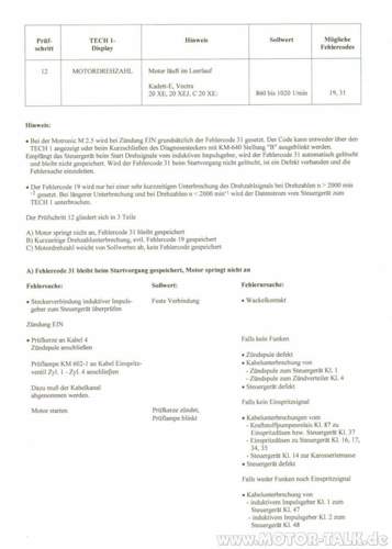

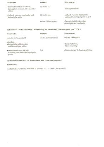

Kurbelwellensensor ist nun getauscht.Pproblem besteht weiterhin. so langsam vermisse ich die MKL.
Morgen mal nach dem Relais gucken, ich befürchte jedoch, dass keins verbaut ist. Deshalb hab ich mir Heute eins besorgt. Steuergerät ist auch getauscht. Ohne Neuigkeiten.
Erstmal vorweg, der Fehler ist gefunden. Ich konnte einen Blick in den Funktionsplan der motoronic werfen. bei defektem Kraftstoffrelais oder zu wenig Masse stellt das Steuergerät seinen Dienst ein. Erkennungsmerkmal: MKl bleibt aus.
