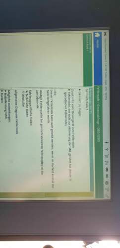

Hallo Zusammen,
ich hoffe mir kann jemand helfen. Habe den Corsa D 1.4 Turbo mit 120 PS. Die MKL leuchtet dauerhaft und es wird immer der Fehler "Lambdasonde" Gemisch zu mager angezeigt.
Lambdasonde wurde schon ohne Erfolg getauscht, LMM wurde auch getestet, Benzindruckventil kann es auch nicht sein. Drosselklappe wurde getauscht, weil nach Reinigungsversuch in der Werkstatt dann ein zweiter Fehler dazu kam und er in den Notlauf ging.
Das Standgas spinnt auch seit neuestem, immer wenn ich an eine Ampel oder Kreuzung fahre und die Kupplung trete, geht das Standgas auf über 2000 und dann aber gleich wieder runter. Ansonsten läuft er gut, nur der Autostop funktioniert auch nicht mehr.
Meine Werkstatt des Vertrauens weiss auch nicht mehr weiter.
Nach dem öldruckschalter will ich noch schauen.
Danke und LG Daniela

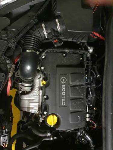

hallo Zusammen
also, es ist KEINE Opel Werkstatt, sondern eine freie. Der Öldruckschalter wird Samstag kontrolliert.
Das rote Kabel ist in der Tat ein Marderschutz. Der ist schon von Anfang an drin.

Hallo Zusammen,
Also Öldruckschalter ist furztrocken.
Anbei ein Foto der Fehlermeldung. Ein weiteres Problem ist ja, dass der Autostop nicht mehr geht. Was vielleicht auf den Kupplungsschalter deuten könnte?
Oder sonst noch jemand eine Idee?
Dankeschön :-)
Bringt evtl nichts aber mal beim FOH für ECU Update fragen ?

Also wenn die Zündkerzen gewechselt wurden, könnte ich mir auch das Zündmodul (Zündspule) als Verdächtigen vorstellen, denn wenn ein Zylinder nicht richtig zündet, kann die Lambda auch nicht richtig Messen und es kommt zu einem Lambda-Fehler...allerdings hättest Du dann auch einen Fehler "Zündaussetzer Zylinder X"...aber man kann ja nie Wissen! ;-.)

Hallo Zusammen
Also das Problem war letztendlich das Tankentlüftungsventil. Künftig werde ich wohl gleich zur Opelwerkstatt fahren ;-)
