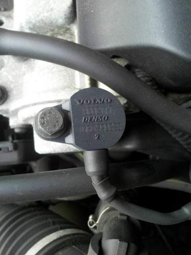

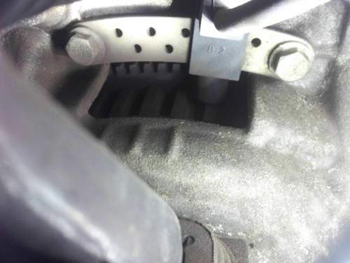

Nun die Stecker sahen aus wie neu. Keine Oxidation oder Korrosion sichtbar. Trotzdem mal sauber gemacht.
Auch die Sensoren selbst sahen prima aus. Anbei die Bilder. Für die Technikliebhaber und für Besitzer eines Elches mit B4184S2 Motor. Die Teilenummern der beiden Sensoren lauten:
-Nockenwellensensor: 9202117 (Denso ist der Hersteller)
-Kurbelwellensensor: 30816491
Achtung! Der B4204S2 Motor hat einen anderen KW-Sensor: 1270603 (weil der ein anderes Getriebe hat).

Wenn ich das jetzt nicht gesehen hätte, würde ich das nicht glauben. Ein Themenstarter, der tatsächlich sein Problem weiter voran treibt und alle Informationen dazu liefert. Sogar noch mit Fotos.
Allerdings sind wir hier ja noch nicht fertig. Geht die Leuchte trotzdem wieder an?
