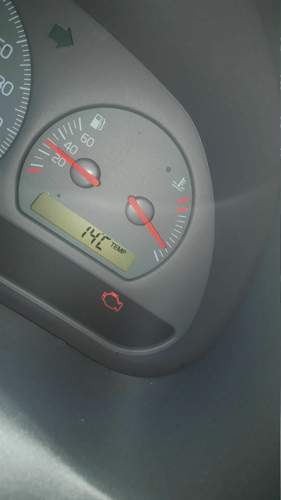

Ich habe das Problem das meine Motorkontrollleuchte seit längerem bei Zeiten mal aufleuchtet.. nämlich ungefähr alle 2-3 Kilometer in denen das Bremspedal nicht betätigt wird. Wenn ich Bremse verschwindet die Kontrolllampe wieder und nach 2-3 Kilometer leutet sie wieder auf solange bis ich bremse. Laut Fehlerspeicher ist der Bremslichtschalter defekt, den habe ich getauscht und das selbe Problem wieder.
Woran kann das liegen? ??

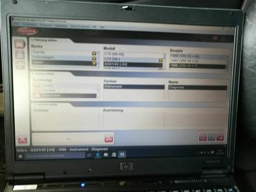

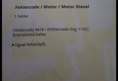

Vernünftig Auslesen würde evt. viel Glaskugel lesen ersparen............
Nen vernünftiges Gerät liefert auch vernünftige Angaben

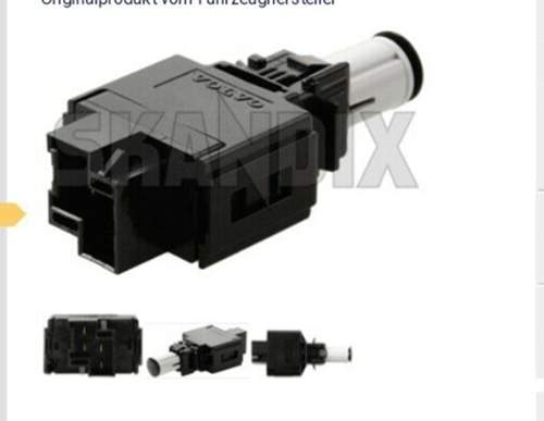

Mein Schalter sieht aus wie auf dem Bild, da gibt es nichts zum drehen.

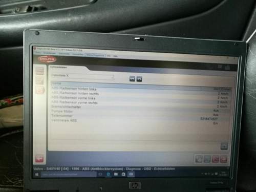

Wenn ich Messe werde ich ihn auch gleich von einem Bekannten auslesen lassen, wenn wir auf kein Ergebnis kommen lass ich ihn mal beim Freundlichen auslesen.

Moin, hatte doch geschrieben, gibt nur 2 Möglichkeiten , Ein oder Aus ...............
Wenn er nur durch das einrasten einstgestellt ist, ist es ein Schalter für Phase II, dein Bj. 99 ist dann halt ein Übergangsmodell. Dann muss er nach 1 mm bremsweg die Bremsleuchten anschalten.
Aber lese den Elch mit einem Systemtester aus, dann weist du was Sache iist, wenn du es mit einem Volvo Tester machen lest wirst du feghlerbasiert durch die einzelnen Prpfschritte geführt.
