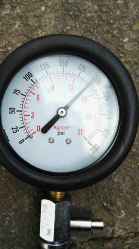

Sind eigentlich 9 bar Kompression für 274000 auf allen Zylinder gut?
9 bar ist ziemlich niedrig, sollten ca. 13 bar bei den Saugern und 11 bar bei den Turbos mindestens sein. Unterschied max. 2 bar von Zylinder zu Zylinder.
Sollte um die 13 bar haben .
Wurde bei voll geöffneter DK gemessen ?
Ohh sch.... echt?
Mein Schrauber meinte für die Laufleistung voll ok.
Messmethode: Messgerät rein geschraubt, "gestartet". Also vermutlich mit geschlossener DK da ich kein Gas gab.
ALLE Zylinder hatten 9bar.
Ja und das ist zu gleichmäßig wenig für nen Motorschaden ,
alle Kerzen raus , am besten noch das Relais von der Spritpumpe ziehen ,
DK voll offen und messen , dann sieht das wahrscheinlich so wie beim Dicken mit 400000 auf der Uhr aus .
sind alle 5 in dem Bereich :-)

Danke für den Tipp! Werde ich bei Gelegenheit prüfen. Wie genau sind die Manometer eigentlich?
