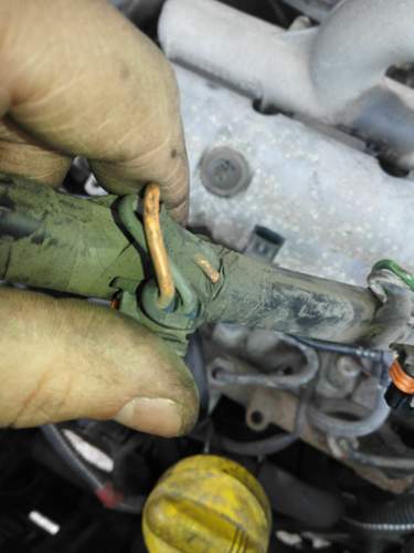

Heute mal alle teile die in betracht kamen gegen meine eingelagerten neuteile gewechselt.
Ergo keine besserung. Lampe leuchtet immmer noch, fährt aber ohne probleme.
Hab auch das agr umgebaut, sodass es blind ist. Da war echt viel ölschlamm im ansaugrohr. Das habe ich sogut es geht gesäubert.
Außerdem habe ich gesehen, dass viele kabel durchgescheuert und auch teil brüchig sind.
Wie würdet ihr das machen?
Hätte jetzt passende kabel in den korrekten farben und stecker gekauft und die kabelbäume neu gezogen. ?
Was meint ihr?
Img-20200410
Img-20200410
Img-20200410
Wieso is´n das so Grün auf dem Kabelbaum? Is das feucht bei dir im Motorraum?!
Hmm, wenn du die Kabel neu machen willst, is das auf jeden Fall keine schlechte Idee, aber von den Kabeln her würde ich sagen, der Fehler liegt tiefer... - so eher in dem dicken Kabelbaum, welcher aus der E-Box hinter/unterhalb dem Fahrerscheinwerfer kommt. Da muss ich auch noch ran, aber dafür muss vorn halbwegs alles ab...
Man müßte halt wissen, was der Fehlerspeicher sagt...
Wie das bei deinem ist weiß ich nicht, aber bei meinem 2002er geht allein vom abstecken des AGR-Steckers keine Fehlerlampe an😎
Also immer noch: Fehlerspeicher auslesen, um zu wissen, was er überhaupt will!

Das grüne ist nur dreck. Kommt wohl durch blitzlicht. 🙂
Wenn ich die kabel neu machen, isses da sind den kabelbaum abzuknipsen und die neuen kabel anlöten oder verpressen etc?
