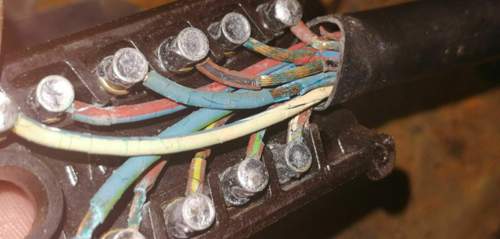

Hier Fotos des Steckers X26 eines Leidensgenossen (Leitungssatz A1244403632, also mit Klima und bis Motor 028586). Entdeckt, nachdem das TD-Signal überall sonst abgenommen werden konnte, nur bei laufendem Motor nicht mehr am Drehzahlmesser...
Es scheint allerdings wirklich nur der Motor-Leitungssatz von Auflösung betroffen zu sein - alle anderen kontrollierten Stränge und Leitungen sind flexibel mit noch "weichen" Isolierungen. Zum Glück ist die Kiste noch nicht abgefackelt 🙂
Ich werde einen der einschlägigen MKB-Instandsetzer beauftragen - für die Löterei fehlt mir die Geduld (und das ruhige Händchen).
Stecker X26 0095455528
Stecker X26 0095455528 Innenleben
