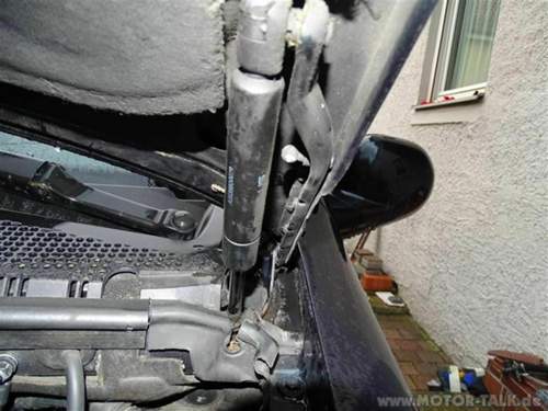

Würde gern wissen, ob es möglich ist, an einem ML mit Haubenstab, Haubenlifter einzusetzen.
Geht das überhaupt, oder ist es nicht möglich??

Möglich ist das, dazu müsste man die FIN zur richtigen Zuordnung der Scharniere und Gasfedern kennen. Die Teilenummern sind nach FIN geordnet.
Um was für ein Auto handelt es sich, welche EZ?
Ich bin mir jetzt nicht sicher ob die neuen Gasfedern die Kugelzapfen dabei hatten oder ob die an den Scharnieren dran geblieben sind. Wenn die Kugelzapfen nicht bei den Gasfedern dabei sind dann muss man andere Scharniere haben. Die Scharniere gibt es nur kpl. Oder halt die Kugelzapfen einzeln im technischen Handel bestellen.

Hallo Tom,
Du hast absolut recht, dass es cool ist wenn die Haube von selbst nach oben geht.
Mein ML ist 12/99 und hat die Gasdruckdämpfer ab Werk.
Ich habe mal ein paar Bilder gemacht auf denen Du sehen kannst wie es aussieht.
Mit dem Tausch der Scharniere müsste es eigentlich klappen.
Vielleicht hilft es Dir ja.
Viele Grüße
Michael

Hallo Michael
Danke für die Bilder. Werd mal schauen, ob ich bei einem Autoverwerter fündig werde, und er solche Scharniere im Regal, oder zum Ausbau, irgendwo hat.
Schaun mer mal.
Danke nochmal..

Die Haubenlifter sind schon Super allerdings kann man die Haube nicht wie bei MB üblich die Haube ganz Steil Öffnen 😮 dazu muss man erst die Lifter ausclipsen

Die Haubendämpfer habe ich kürzlich auch gewechselt.
Habe in der Bucht ein Paar Meyle-Dämpfer für ca. 30 € gekauft, passen und funktionieren perfekt. Meyle produziert ET auf Hersteller-Niveau, teils sogar besser (Fahrwerkskomponenten wie z.B. Traggelenke, usw.). Sind zu günstigeren Preisen erhältlich, als an der MB-Teiletheke.

Heute sind die Meyle Lifter schon gekommen. Ruck Zuck. Nach einem Tag. Schneller wie die Original Lifter für die Haube, auf die ich warte. Na Ja, gut Ding will weile haben.
Vielleicht Morgen...
Du meinst doch sicher das Du auf die Scharniere wartest oder?
