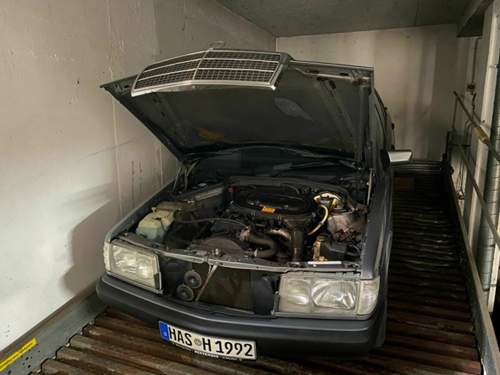

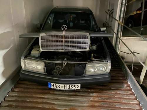

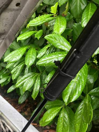

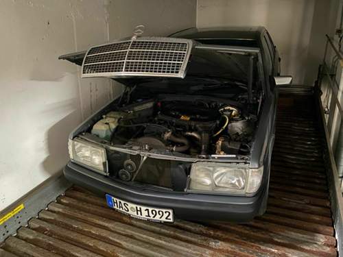

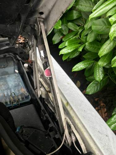

Bei mir sieht es so aus:
Zum hochstellen, muss an der rechten Scharniere den Knopf drücken und gleichzeitig die Haube hochziehen.
An dem Dämpfer gibt es zwar eine Klammer aber da passiert nix - siehe Bilder.
Mach mal Bild, wie es bei dir aussieht…
Gruß Didi

Deine Halteklammer ist defekt, deswegen musst du an ihr nicht ziehen um die Haube zu öffnen. 2 Bild Kabelbinder. Zum Schließen musst du diesen rosa Knopf drücken, zum Öffnen nicht. Kannst ja mal ausprobieren.
Als kleinen Beweis, hier paar Bilder, wenn die Haube nicht bis zur ersten Stelle geöffnet wird, hat der Gasdämpfer genügend Kraft um die Haube zu halten, also keine zusätzliche Sicherung von Nöten oder Einrastung.
Lg
Hermann

Die Haube kann aber nicht nach der ersten Stellung von alleine weiter aufgehen denn die Halteklammer rastet am Gasdämpfer-Gehäuse ein. Also bei der maximalen Öffnungsweite des Gasdämpfers. Danach wird die Halteklammer entfernt damit das Gehäuse des Gasdämpfers aus dem Plastikgehäuse weiter rausgeht.
Lg
Hermann
