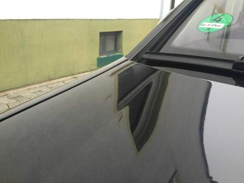

könnte man auch ein Bild von der geschlossenen Haube haben .... den hinteren Bereich Haube/Kotflügel ??
Klaro, wenn´s Wettertechnisch Morgen passt mach ich welche.

Hallo
originale Hauben vom Vectra C VFL/FL und Signum VFL/FL sind aus aus Aluminium. Deine Hauben die du gesehen hast sind aus dem Zubehör für 100-200€ und die sind aus Blech. Nachteil der Blechhauben beim VFL sind, das der Haubenlifter nicht mehr hält wegen dem höherem Gewicht der Blechhaube und den Rostflecken halt 😁 .
So wie versprochen die Bilder.
Daniel
Img-1915
