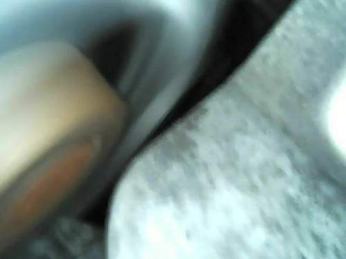

Mein Meriva macht in warmem Zustand Geräusche
Werkstatt tappt im Dunkeln
Ausgewechselt wurden schon Rippenriemen und Wasserpumpe.
Habe das Geräusch aufgenommen.
Kann mir jemand helfen?

Dahinter sitzt der Simmering ,wahrscheinlich meint er den.

Mach mal bei laufendem Motor ( Leerlauf ) den öleinfülldeckel bischen auf, wenn das piepsen dann weck ist kann ich dir sagen was es ist!
@digicam25 schrieb am 28. September 2021 um 15:19:50 Uhr:
Jupp - oder den Peilstab ziehen.
Dann isses der höchstwahrscheinlich der (äußere) Kurbelwellensimmering. 😉
Zwitschern müsste lauter/mehr werden, wenn Du im Standgas noch am Lenkrad drehst - war bei mir jedenfalls so.
Bei mir wurde ein minimal größerer Ring verbaut - danach war Ruhe.

Ja genauso war es bei mir auch! Überdruck im Kurbelhaus. Sag deiner Werkstatt Ventildeckel erneuern das ist das Entlüftungsventil am/im Ventildeckel. Hast du den Ventildeckel neu gemacht ist Ruhe. War bei mir genauso

jetzt nach 7 Jahren und 185.000 Km auf der Uhr endlich die Lösung!!!!!!!!!!!!!!!!!! Keine Werkstatt,kein ATU,kein Opelhändler sondern ich kam dem Problem auf die Lösung!
Hab einmal bei laufendem Motor und starken Pfeifen den Öl Deckel leicht abgeschraubt. Siehe da Pfeifen sofort weg. Deckel drauf Pfeifen sofort da. Deckel runter Pfeifen weg...........
Kurze Rede langer Sinn der Motor baut Überdruck auf welches er durch defektes Entlüftungs Membran Ventil nicht nach außen fördern kann! Jetzt heist es eigentlich komplett neuer Ventil Kunstoff Deckel plus Dichtung kostet ca 150 Eur
Meine einfachere funktionierende günstige Lösung
5,5 er Loch in den Öldeckel bohren, etwas Kaltmetall oder Dichtungsmasse in das Löchlein rein drücken und dann von MAN ein kleiner Benzinfilter in das 5,5 Loch rein! fertig ist eure Motor Entlüftung!!!!!!!!!
Zeit 15 Min, Kosten 5 Eur für kleiner Benzinfilter und bisschen Dichtmasse!
8000 Km erprobt ohne Probleme ohne Öl austritt und ohne dieses ekelhafte Pfeifen

Auf jeden Fall ist das Geräusch weg wenn man den Ölmesstab zieht,oder die Nachfüllschraube öffnet.
Ich denke ich besorg mir einen neuen Ventildeckel mit Dichtung und Tausch den aus.Material ca.50€
