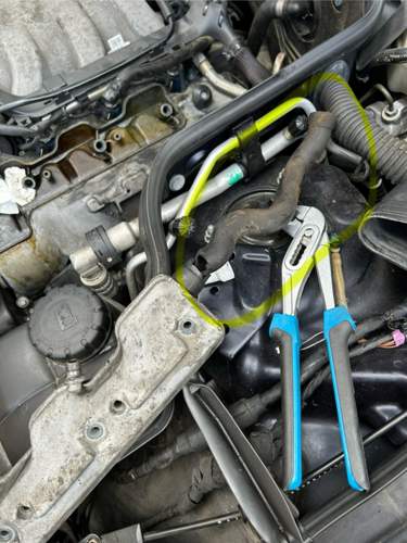

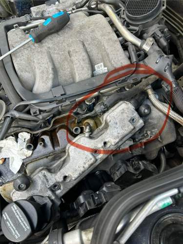

ich habe bei dem folgendem Teil das Problem, dass die Dichtung etwas undicht ist und da Öl rauskommt. Das Öl geht dann in Richtung Zündkerzen etc.
weiß jemand wie das Teil heißt und ob es dafür eine Dichtung gibt? Oder sollte ich das mit einer Dichtungsmasse am besten versiegeln?
Des Weiteren habe ich eine Dichtungsmasse gekauft wo ich worst case die Schrauben (4 Stück) aufschraube und dann das mit der Dichtungsmasse dicht machen möchte. Wäre die Option wenn dafür keine geeignete Dichtung gibt.
Vielen Dank für Eure Hilfe im Voraus.

Ich würde gleich bei beiden Hauben die Formdichtungen neu machen UND den geklebten Deckel abdichten.
Angeblich sind die Original MB Dichtungen besser als z.B. Elring - wobei das schon ein Markenhersteller ist...

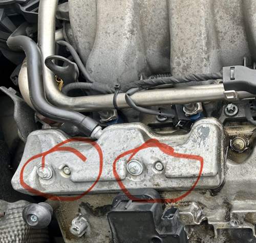

Für den von dir eingekreisten Deckel muss Dichtmasse verwendet werden. Bitte beachten, dass man die kleinen Schrauben nicht wieder verwenden soll, sondern neue nehmen muss.
Ich würde dann auch gleich die Ventildeckeldichtung tauschen, wenn Du eh dran gehst. Die Dichtung würde ich original von MB nehmen.

Weißt du evtl. die Größe und Durchmesser von den Schrauben? Dann kann ich die auch direkt bestellen.
Danke dir.
Nein, aber wenn Du beim freundlichen das Foto zeigst, wissen sie schon, welche Schrauben das sind.
Achso, ich würde dann direkt auch beide Zylinderbänke machen, dann hast Du erst mal Ruhe 🙂
Anzugsmomente:
die kleinen Deckel mit Dichtmasse 4 Nm, die Ventildeckel 9 Nm.

Hat jemand die MB Teilenummer von diesen 4 Schrauben?
Er meint die auch von mir erwähnten Formdichtungen welche zwischen Zylinderkopf und Zylinderkopfhaube montiert sind.
... die Teilenummern der Schrauben kann dir der Freundliche MB Händler direkt mit Ersatzteilen über den Tresen schieben 😉
Das ist kein Gerücht, das ist Tatsache.
Der Hersteller ist def. ein Markenhersteller, keine Frage. Aber deren Dichtung ist einen ticken dünner (in der Höhe) als die OEM Variante und das reicht um das Öl herauszudrücken.
Inzwischen bin ich auch der Ansicht, die KGE Deckel nicht neu einzudichten mit Flächendichtmittel, wenn diese noch absolut dicht sind. Die alten Schrauben reißen gerne ab da aus Alu gefertigt und in der regel gut angebacken sind.
Die großen Schrauben: A 001 990 84 22 M6x85
Die kleinen Schrauben: N000000 004436 M5x18

Ich muss also die Großen und die Kleinen Deckel abdichten - habe heute beim Teile Onkel angerufen und Originalteile bestellt.
Als Flächendichtmittel verwende ich dann das bewährte Hylomar M.
