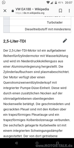

Der Motorblock beim T5 ist aber aus Guss und nicht aus Alu.
Wird der Alublock denn nich auch gegossen?
Dann wäre es ja auch Aluguss.
@rollerschlaechter
Hast du mal Bilder vom Schaden?
Beim T5 gibt es keinen Alublock.
Doch

@schascha1981 schrieb am 23. Januar 2019 um 18:03:37 Uhr:
Der Gokkel sagt, dass Manche da anderer Ansicht darüber sind, mindestens mal beim 2.5er. Ich bin aber auch davon ausgegangen, dass der TE geprüft haben wird, was er da hat.
Was für ein Material hat dann der Block deiner Meinung nach wenn der nicht aus Alu ist ?
OK...sorry ....bin von einem anderen Motor ausgegangen.
Screenshot-20190123-200721

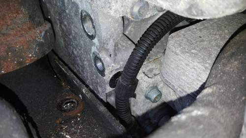

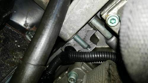

Hast du noch Bilder ?
Im Anhang 2 Fotos, das erste zeigt die defekte Stelle, wir haben provisorisch einen neuen Halter montiert. Foto Nr. 2 zeigt den baugleichen Motor in unbeschädigtem Zustand.
20190114-112813
20190114-113104
Wegen der Hitze ist das denke ich nicht so extrem Problematisch, da Alu eine extrem gute Wärmeleitfähigkeit hat. Evtl halt etappenweise schweißen und zwischendurch abkühlen lassen.
Ob das dann auch hält ist natürlich euer Risiko. Alu Guss ist jetzt nicht so für die extrem gute Schweißbarkeit bekannt.
