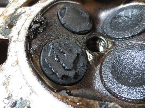

Einen solchen Motorblock habe ich in der Schrauberhalle stehen... Der Besitzer hatte mal ein wenig am Turbolader "gespielt" und das war das Ergebnis.

Was für Teile sind aus dem Auspuff geflogen?
