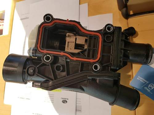

Danke für die Antworten, da merkt man das ich nicht der einzige bin der Probleme mit der Werkstatt und dem Auto hat. Zur Info, Heiß ist zu heiß, der Motor kocht auf und die Anzeige geht ins rote Feld. Das Thermostatventil ist ein hoch-technischer Teil mit Fühler und Schieber das elektronisch angesteuert wird. Folgender Stand: Die Werkstatt will unbedingt den Heizungskühler tauschen, wieder 7 Tage Lieferzeit. Ich habe mein Auto nach hause geholt und am Nachmittag folgenden Test gemacht: beide Heizschläuche runter und mit Wasser gespült. Es ist und war alles frei. Es gibt noch einen Teil der für Umwälzung und Heizung zuständig ist, die Wasserpumpe. Nachdem ich knapp 140000 Km drauf hab werde ich den Zahnriemen und Wasserpumpe anschauen und wechseln. Ich halte euch am laufenden. LG Spacy 1
Du schreibst: "Das Thermostatventil ist ein hoch-technischer Teil mit Fühler und Schieber das elektronisch angesteuert wird. "
Was meist du jetzt genau? Das "Thermostat-Ventil", dass den Fluss des Kühlmittels durch den Motor-Kreislauf und den Kühler-Kreislauf steuert? Das da etwas anderes verbaut ist, als ein Thermostat mit Feder und Ausdehnelement, wäre mir neu - aber man lernt ja nie aus. Oder meinst du die Steuerung einer Klimaautomatik. Die hat allerdings ein Steuergerät - und ich bin froh, das mein 10 Jahre alter Berlingo das nicht hat.

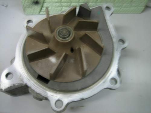

Hallo melde mich wieder mit Neuigkeiten: Zuerst einige Antworten zu euren Blogs. Das Thermostatventil ist elektronisch angesteuert und hat mit den alten Thermostaten nichts mehr gemeinsam ( Foto ). Schmutziger Frostschutz ist heue kaum noch möglich, der Spacetourer ist erst 3 Jahre alt, da sollte nichts braun sein. Die Werkstatt machte mir ein Angebot: den Heizungskühler um 340 Euro zu wechseln. Zusätzlich das große Service mit Zahnriemen Wasserpumpe und Spannrollen wechsel um 670 Euro. Ich habe die Reparatur selbst in die Hand genommen. Der Fehler war eine Wasserpumpe wo sich das Flügelrad von der Welle gelöst hat und das bei 138000KM am Tachostand. "ZAWEN" hat es gut beschrieben. Fazit aus dieser Geschichte, zuerst mechanische Teile überprüfen lassen, bevor teure elekronische Teile getauscht werden. Preis einer Wasserpumpe ist ca 50 Euro. 2 Fotos sind im Anhang. LG Spacy 1

Glückwunsch! Wer hätte das gedacht. Hatte die Geschichte der Wasserpumpe bei meinem 304 Cabrio eigentlich nur zur Unterhaltung angeführt - nach dem Motto: was es alles gibt!
Gut das du selber dran gegangen bist. Wie hätte eine Werkstatt das finden sollen - da hätte der Computer schon Klartext reden müssen!

Der Klassiker.Kunststoffrad löst sich von der Welle.........

Moin Moin,
selbige Problem haben wir auch gehabt mit 4 Toyota Proace Verso die ja baugleich sind.
Dort hat sich jeweils die Wasserpumpe zerlegt sprich das Kunststoffschaufelrad hat sich von der Welle gelöst und somit wurde das Kühlwasser nicht weiterbefördert.
Fehlerbild speziell bei BAB-Fahrt Kühlwasser 90°, dann 120° von einer Sek auf die andere mit Notlauf bzw. keine nennenswerten Gasannahme mehr.
4 Fahrzeuge mit Km-Stand zwischen 85000-145000 km / Zahnriemenwechsel ist offiziell erst bei 150000 fällig, aber das hat keiner geschafft zu erreichen.
