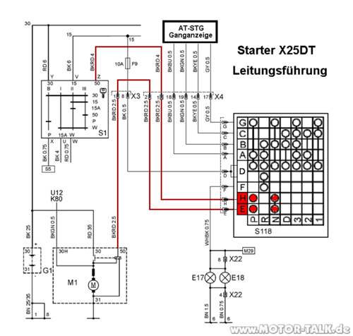

Hallo Leute,
hab seit heute morgen ein riesen Problem. Ich wollte heute morgen mit dem OMI auf die Arbeit (fahre sonst mit dem Zug).
Also rein ins Auto, Schlüssel auf Vorwärmen, Spulenlampe geht aus, Schlüssel ganz rumdrehen und........nichts!
Kein klacken, kein drehen des Motors oder des Anlassers.
Achso, dachte ich: Automatik also wird er nicht auf "P" stehen. Aber denkste. Er stand auf "P". Wahlhebel mehrmals rauf und runter. Wieder auf "P". Wieder Schlüssel rumgedreht und........wieder nichts.
Batterie hat vollen Saft, trotzdem gibt der Motor kein geräusch von sich.
Wer kann mir helfen?
lg Hajo

Zieh und stecke mal die Bajonettstecker im Motorraum rechts vom Relaiskasten vor der Batterie.
Wenn es das nicht ist, kann dein Wälhebelstellungsschalter der Übeltäter sein. (auch mal auf "N" starten)
Und beim Starten den Hebel ein paar mal öfter hin und her bewegen, immer von "P" auf "1" und zurück.
Dei Zündanlaßschalter kann auch der Miesepeter sein.
Lies dazu auch hier mal rein.

@Kurt:
Hat leider alles nix gebracht. Auto startet immer noch nicht!
Also im Relaiskasten klickt es in einem der Relais, jedoch rührt sich im Motor selbst nix.
Als ich dam Vorschlag von Kurt folgend den Wählhebel mehrmals schnell rauf und runter bewegte, hörte ich 2mal einen Elektromoter laufen im Auto, konnte jedoch die Herkunft nicht lokalisieren. Schien nur etwas schweres zu bewegen!
Hat noch einer Ideen was es sein kann?

Na dann am Anlasser mit dem Multimeter ran, ob Spannung ankommt. Ich habe hier auch schon von Batteriepolklemmen mit unheimlich hohen Widerständen gelesen. Also vielleicht auch diese prüfen.

Auf dem Anlasser sitzt der Magnetschalter, rund mit ungefähr 5 cm Durchmesser und gut 12 cm lang. Da gehen auch die ganzen Kabel ran und auf den runden Metallkörper des Magnetschalters sollste mal leicht anklopfen.
versuch doch einfacher,Zündung an!Anlasser überbrücken,dann siehst ob er angeht! ich tippe auf Zündschloss defekt!
