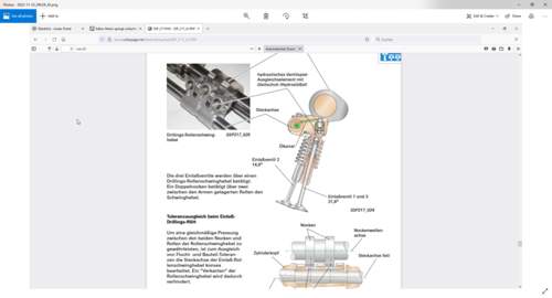

Kommt der Öldruck dann als "Vollstrahl" auf die Einlaßbohrung des Hydros, oder wie kommt der Öldruck im Hydro an (einen direkten Ölkanal gibt's da ja nicht, sondern das Öl wird einfach in den Kopf befördert)?
Thx.
Gruß Metalhead
doch das Öl kommt über Bohrungen direkt zum Hydro...muss ja
2022-11-23-09h31
OK, danke, dann ist das klar.
Ist das eine VW-Spezialität bei dem Motor?
Gruß Metalhead
naja bei dem ist es so gelöst (V8 40V) über die Schwingehebellagerung aber grundsätzlich ist das Funktionsprinzip gleich - irgendwoher muss der Hydro ja sein Öl bekommen 😉
