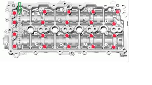

Mal ein Bild.
Unbenannt
@Lifeforce schrieb am 4. Dezember 2024 um 22:11:09 Uhr:
Mal ein Bild.
Hi Lifeforce, Bilder kann ich noch nicht liefern, da noch keiner angefangen hat den Motor zu zerlegen. Das werde ich dann wohl selber machen müssen, denn bei Opel kostet das ein vermögen oder ich muss eine Meisterwerkstatt finden, die sich an sowas ran traut. Vielen dank für deinen Hinsweis. Als Erste werde ich überprüfen was die Kompression sagt oder bessergesagt ob sich der Motor ohne schleifgeräusche von Hand drehen lässt. Dann werde ich mit einer endoskopenkamere mir die Zylinder wände angucken, dann werde ich den Öldeckel und langsam anfangen von oben nach unten den Motor zu zerlegen bist ich den Fehler gefunden habe. Wenn es den die Steuerkette oder Zahnriemen sein sollte oder vielleicht doch nur ein Steuergerät kaputt?
