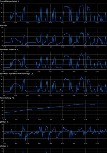

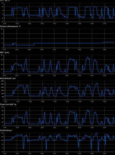

Heute konnte ich nochmal bei Regen/Feuchtigkeit eine Runde um den Block drehen und dabei die Daten auslesen.
Und siehe da, im Vergleich zur Ausfahrt bei Trockenheit, waren auch die Aussetzer/Stotterer wieder da.
Ich haben mal die Bilder der Daten hier angehängt.
Wo es auf jeden Fall zu Aussetzer/Stotterer kam war um
- 12:19
- 12:21
- 12:24
Werde morgen dennoch mal LLM säubern (hab so ein Spray) und den Luftfilter anschauen und wechseln um das dann hoffentlich ausschließen zu können. Alles was mit Zündung zu tun hat, kann ich nicht mal eben so machen, das ist bei den Vans doch immer ein Gefummel...

Also, was mir auffällt, daß wenige Sekunden nach 12:21 voll beschleunigt wurde und dabei die Zündung auf ca. 39° geht und das schon bei ca. 2000 Umdrehungen. Bei 12:24 waren es sogar 40° bei gut 2600 Umdrehungen. 350 Chevy Motoren sollten bei ca. 3000 Umdrehungen bis auf max. 34 - 36 ° vorstellen.
Es könnte natürlich sein, daß für LPG der Verteiler etwas weiter vorgestellt wurde. Weiß ich allerdings nicht.
Die Zündung mal genau einstellen und nochmals fahren und auf ruckeln überprüfen.
Wenn all diese Daten ausgelesen werden, handelt es sich nach aller Wahrscheinlichkeit um die Zündanlage, die, entsprechend dem Baujahr vom Motorsteuergerät gesteuert wird.
Bei dieser Konfiguration sollte man keinesfalls den Verteiler verdrehen, weil der Zündzeitpunkt damit nicht gesteuert wird. Allein das Steuergerät bestimmt den Zündzeitpunkt unter Einbeziehung des Kurbelwellensensors. Der Sensor am Verteiler dient "nur" dazu, die Stellung zwischen Kurbelwelle und Nockenwelle auf Plausibilität zu prüfen.
Verdreht man den Verteiler, kommt es relativ schnell zu einer Störmeldung. Da das Verdrehen keinen Einfluss auf den Zündzeitpunkt hat, verändert man damit die Länge der Funkenstrecke zwischen Rotorpol und dem entsprechenden Zündkabelpol in der Kappe.
Mit dem Sensor am Verteiler lässt sich, wenn man ein geeignetes OBD-Gerät hat, die Grundstellung justieren, was ohne recht schwierig ist. (Es gibt aber einen Hill Billy Trick)
Das liegt alles daran, dass dieser Motor nur halbherzig modernisiert wurde und deswegen noch klassische Zündungsbauteile hat, die allerdings nicht ganz klassisch funktionieren.

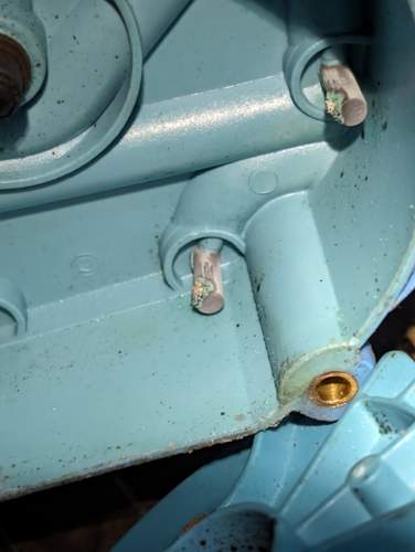

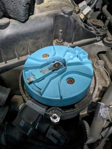

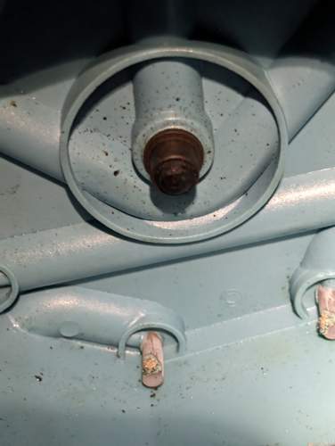

Aber klar reinigen könnte ich den mal. Kommt man da gut ran, wenn man keine Hebebühne hat? Falls jemand eine gute Anleitung zum Reinigen (inklusive Ausbau) hat, bin ich sehr dankbar!
Du kannst doch vermutlich im Auto sitzen und kommst sehr gut an die Verteilerkappe ran, oder?
