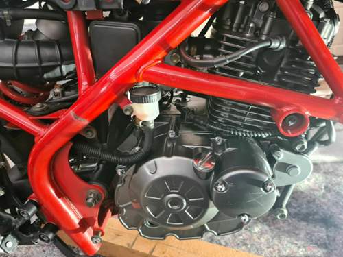

Hallo eine Frage: Ich habe eine gsr 125ccm gekauft und später erst festgestellt das der vierte Gang defekt ist , habe dann einen anderen Motor gekauft der Motor ist aber 2jahe jünger und hatte eine Einspritzung gehabt und mein alter einen Vergaser. Also maschine eingebaut ,hat alles geklappt . Das Problem die maschine startet schlecht und beim Gas geben will sie ausgehen
Sprit ist neu Vergaser ist auch neu . Was kann das sein ? Die Maschine hat ja eine elektronische voreingestellte zündung , ich weiß auch nicht wie mann bei so einen Motor den ot einstellt. Baujahr ist der gsr 2016 und der Motor 2018. Wer kann helfen

Die GROSSE Frage ist doch, kann man überhaupt einen Einspritzer auf Vergaser umbauen. Wie ist denn der Gasaustausch bei den beiden Motoren?
Seltens passt sowas. Also Mal genau die ansaugung, Zylinder usw abchecken.
Wie läuft das denn mit Lambda/ Steuergerät.
Das kann doch nur zu Fehlern kommen.

@madin20VT schrieb am 20. Februar 2022 um 16:02:20 Uhr:
Ich fasse es mal für mein Verständnis zusammen.
Alter Motor gegen neuen getauscht geändert wurde zwischen den Baujahren nur die Einspritzung.
Der vergaser ist neu, warum? Der alte ist ja gelaufen.
Wie sieht es mit der Zündung aus?
Sahen die Teile beim neuen anderes aus als beim alten?
Hast die die originalteile verwendet und sind die an der richtigen Position? Nicht das die die Position vom Polradkeil in der Welle z.b. verändert haben. Oder die Aufnahme vom Pickup.
Das Gehäuse ist soweit gleich?
Steuerzeiten passen?
Kompression passt?
Hast du neue Dichtungen verbaut? Ich hatte es mal, dass bei einer kein Loch drin war und ich das nicht bemerkt habe das hat ne weile gedauert das zu finden..
Steckt irgendwo noch ein Tuch drinnen? Hatte ich auch schon mal..
Was war mit dem neuen Motor vorher?
Sind alle Unterdruckschläuche dran?
Grund der Fragen:
Wenn ein Motor im Standgas läuft aber sonst nicht. Woran solls denn liegen?
Zündung oder Benzin-Luft gemisch.
Dem Kolben Zylinder etc. Ist des egal ob das Gemisch aus einer Einspritzdüse oder aus dem Vergaser kommt, passen muss es.
Deshalb die Frage nach dem Vergaser und den Dichtungen. Warum wurde der Vergaser getauscht? Wäre nicht der 1. Chinavergaser der nicht läuft. Oder die 1. Dichtung oder Lumpen weshalb ein Motor schlecht läuft.
Frage mach dem Block etc. bezieht sich auf die Zündung. Da muss auch alles stimmen dass der gut läuft. Z.b. die Bohrungen der Halter im Block und so.
Frage warum der Motor ausgebaut wurde: Es kann ja sein, das der vorbesitzer auch solche Probleme hatte, dann wüsste man in welche Richtung man suchen soll.
Machen also durchaus Sinn meine Fragen, findest du nicht auch?

Du hast auch womöglich andere Ventilsteuerzeiten bei deinem Einspritzmotor und der hat bestimmt auch eine Lambda -Sonde, oder?
Ein Lambda-Tool oder zumindest eine Colortune-Zündkerze könnte helfen, das Gemisch zu optimieren.....

Die Ventilsteueung des Chinamotors ist beim Wechsel von Vergaserbefütterung auf eine elektronische Einspritzung nicht verändert worden.
Sehr wohl ist jedoch beim Vergasermotor eine CDI-Zündanlage verbaut, während der Einspritzmotor eine Transistorzündanlage aufweist. Ich könnte hier die Unterschiede der beiden Zündsysteme schön ausführlich im Detail darstellen; das wäre aber beim hiesigen TE "Perlen vor die Säue geworfen". Entschuldige bitte meine direkte Art.

Der freundliche Ersteller des Beitrags muss mal die Motoren bezüglich Lichtmaschine, Pickup und Zündungsteile vergleichen. Ist das tupfengleich, hat er entweder etwas falsch zusammengebaut, angeschlossen, vergessen, beschädigt oder der Verkäufer des Motors hat ihn einfach beschissen und der Motor ist mechanisch im Eimer.
Hier kann keiner zaubern oder hellsehen. Mitarbeit mit präzisen Antworten ist gefragt.
In der professionellen Analyse wird fast nur mit Fragen gearbeitet (6W oder 8W-Analyse). Systematisch den Fehler umkreisen, verifizieren, ausschließen. Ist das Wissen vorhanden, einen Fehler zu erkennen? Das der Motor nicht läuft, ist nicht der Fehler, sondern die Auswirkung des Fehlers.
Dazu gehören halt auch Fragen wie: stimmen Steuerzeiten wirklich, ist der Vergaser wirklich in Ordnung, hat die CDI durch eine andere Lima einen Schaden bekommen, ist der Stecker anders gepolt, Ist die Kerze wirklich in Ordnung, Wo ist der Unterschied und hat er Auswirkungen auf das Fehlerbild?
