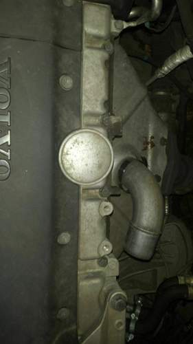

Jetzt habe ich gerade bemerkt, dass offenbar ein kompletter (Ansaug-?)Schlauch fehlt. Keine Ahnung, ob der schon immer gefehlt hat, oder gerade erst weggeflogen ist.
Ich habe mal ein Bild gemacht.
Kann mir jemand evtl. die Teilenr. geben,oder sagen, ob es an diesem Schluch liegen kann, dass er kein Gas mehr annimmt?
Ich würde damit ja zu Händler fahn.... aber im standgas komme ich wohl nicht an.
Luftschlauch
du meinst das rohr, an dem eine abgerutschte schelle hängt? fadenscheinig und äußerst verdächtig!
Dir fehlt das Alurohr für die Ansaugluftvorwärmung bei kaltem Motor, ist aber nur bedingt tragisch und sollte mit Deinen Problemen nicht in Zusammenhang stehen.
Ich hab das Rohr auch nicht mehr. Wurde absichtlich vom Gasanlageneinbauer entfernt. Hat aber im Benzinbetrieb keinerlei Auswirkungen bei mir.
