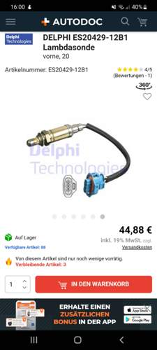

Vielleicht sollte ich nun lamdasonde nach kat erneuern??
Screenshot-20220912-160056-samsung-internet
moin,nun hab ich den Fehlercode P2096 ,jemand einen Tipp dazu? Lamdasonde erneut getauscht! Trotzden wieder p2096
