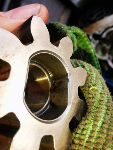

Hallo Gemeinde,
gemischte Erkenntnisse:
Zum einen sind die Arbeiten endlich fertig. Auto läuft wohl wieder, nur wie gut oder schlecht, weiß ich noch nicht. Ich kann ihn erst morgen holen, weil ...
Zum anderen kam am Dienstag die Hiobsbotschaft, dass laut Bosch nach der Reinigung der Injektoren alle sechs defekt sein sollten! Unglaublich, daher hab ich mir die Protokolle mal genauer angesehen (versuche ich auch anzuhängen). Die ermittelten Werte sind zwar teils aufgrund der Toleranzgrenzen außerhelb derer, aber nachdem die Kiste vorher im Hinblick auf Laufkultur und Verbrauch durchaus zufriedenstellend gelaufen ist, habe ich die Injektoren alle wieder unverändert einbauen lassen. Laut Werkstattmensch läuft er auch genausogut wie vorher, also von daher: Nicht unbedingt immer nur den Protokollen trauen sondern selbst mal nachdenken und auch hinterfragen.
Darüberhinaus ist die Ölpumpe ziemlich bedenklich, kräftiges Spiel des einen Zahnrades auf der Welle; die wurde also auch noch getauscht 🙁 (Fotos dazu versuche ich auch anzuhängen).
Weiterhin kam heute - zum eigentlich verabredeten Abholtermin - die Info, dass der Ladedrucksteller Hochdruckstufe stark verzögert reagieren soll. Da der kleine Turbo elektronisch und nicht mittels Unterdruck gesteuert wird, liegt wahrscheinlich dort das Problem. Dummerweise ist die Elektronik angeblich untrennbar und auch eingemessen mit dem Turbo verheiratet. Habe auch zwei Videos dazu bekommen, die ich hier versuche anzuhängen. Würde also erstmal heißen, dass der kleine Turbo komplett neu muss. Aber das geht jetzt echt nicht auch noch in demselben Rutsch mit allen anderen Arbeiten, wird mir zu teuer und muss daher warten.
Alles in allem: So nen üblen BMW hab ich bisher noch nie gehabt! Und das jetzt ist mein siebter. Da komme ich doch nun - zumindest in der ersten Enttäuschung und auch Wut - von der Marke ab, der ich jahrzehntelang die Treue hielt und auch alles daran vehement verteidigt habe.
Überlege gerade allen Ernstes, ob ich die Schüssel nicht doch verkaufe und gaaanz tief stapele mit irgendeinem 08/15-Gefährt.
Eure Meinung würde mich sehr interessieren. Auch eigene Erfahrungen hinsichtlich der beschriebenen Umstände sind mir hochwillkommen, tragen diese doch möglicherweise dazu bei, dass ich gedabklich wieder eine andere Richtung einschlage.
Auch werde ich wahrscheinlich einen Stapel Fragen haben, wenn es definitive Erkenntnisse gibt und hoffe auch da auf Unterstützung.
Nen schönen Abend wünscht euch ein stinkiger und herb enttäuschter

Hallo Gemeinde,
es gibt wieder Neuigkeiten:
Am Freitag war ich dort und wollte das Auto eigentlich abholen. Mir wurde dringend davon abgeraten, weil der Umstand mit dem Turbo durchaus negative Rückwirkungen haben kann. Ganz verstanden habe ich das zwar noch nicht, aber naja.
Ich habe zumindest eine Probefahrt machen können, um mich selbst davon zu überzeugen, was denn nun eigentlich los ist.
Das Ergebnis:
Die Brummerei und die Vibrationen, um die es ja hier initial ging, scheinen tatsächlich fast komplett weg zu sein! Ganz sicher bin ich allerdings noch nicht, da das dahingehende Empfinden doch reichlich überschattet wurde durch die nahezu sofort aufploppende Meldung "Antrieb gestört - Weiterfahrt möglich ...".
Die Gasannahme im von mir vorzugsweise verwendeten ECO PRO-Modus war unterirdisch schlecht! Das Ding kommt kaum über 80 und nimmt trotz ordentlichem Gasfuß eigentlich nicht weiter Fahrt auf (schaltet aber auch nicht so ohne Weiteres runter), bis ich über etwa 2000 U/min komme, dann schafft es der große Turbo in der Niederdruckstufe offenbar, doch wieder für "normales" Fahren und vor Allem Beschleunigen zu sorgen.
Äußerst unbefriedigend und erschütternd 🙁
Das Fazit:
Auch wenn ich über die bisher gezahlten rund 5k€ hinaus eigentlich im Moment kein Geld mehr für diesen Mist habe, werde ich den Turbo mit veranschlagten 1.300€ inkl. Aus- und Einbau wohl noch machen lassen, denn dass das Brummen und Vibrieren nahezu verschwunden scheint, hat mich vom sofortigen Verkauf der Schüssel erstmal wieder abgebracht und lässt mich hoffen.
Der Werkstattmensch hat vor, nächste Woche einen Ersatzturbo zu ordern, den nicht direkt einzubauen, sondern erstmal ans Auto anzuschließen und dann zu checken, ob sich in Trockenübung die Sprungantwort wieder in der Reaktionszeit so verhält, wie es sein sollte (siehe hierzu die Videos weiter oben; da ist zu sehen, wie langsam und damit nicht korrekt die Verstellung reagiert). Und daraufhin wird dann getauscht.
Die Überlegung:
Im Raum steht noch die Frage, warum denn der Turbo nun plötzlich solche Zicken macht, die er doch vorher nicht gezeigt hatte. Zumindest ist ja die Fehlermeldung niemals gekommen.
Vermutung des Werkstattmenschen ist, dass durch die Rücksetzung der Adaptionen wegen der nun gereinigten Injektoren und des mit Ölwechsel beaufschlagten Automatikgetriebes (ja, ich weiß, es gibt hierzu verschiedene Meinungen bezüglich Rücksetzung bei "nur" Ölwechsel oder Spülung), die DDE nun erst die Möglichkeit erhalten hat, den fehlerhaften Turbo bezüglich Verstellung zu erkennen, was vorher eben vielleicht irgendwie unterging.
Andere Idee ist, dass beim Anschließen des elektrischen/elektronischen Aktors irgendwas im Gerät selbst hops gegangen ist. Die Reaktion des Stellers folgt jedenfalls hinreichend genau der Lade- und Entladekurve eines Kondensators (5 ?), nur anscheinend viel zu langsam.
Herausfinden wird sich das wohl nicht lassen ...
Das weitere Vorgehen:
Wenn die Kiste wiederkommt und auch wieder vernünftig fährt, wird direkt im Anschluss Panschöl Monzol beigemischt. Die Hoffnung dabei ist, dass sich die zumindest anscheinend gut arbeitenden Injektoren entgegen der weiter oben einzusehenden BOSCH-Protokolle durch das Panschöl wieder etwas regenerieren (also weiter reinigen) und damit nicht auch noch kurzfristig getauscht werden müssen. Die ebenfalls weiter oben einsehbaren Auszüge der Korrekturmengen vor Reparatur und Injektorreinigung und Prüfung auf dem Prüfstand deuten schließlich nicht wirklich auf defekte Injektoren hin (entgegen der Aussage von BOSCH, die alle sechs als defekt eingestuft hatten).
Weiterhin kommt spätestens im Frühjahr der Check der kompletten Ansaugstrecke. Auf jeden Fall wird die Ansaugbrücke gereinigt, das steht an und ist nötig, keine Frage. Was mit den Einlasskanälen ist, muss ich erst noch rausarbeiten und dann entscheiden. Das AGR kam im Januar diesen Jahres im Zuge des Rückrufs neu und sollte daher nicht so in Mitleidenschaft gezogen worden sein.
Der LLK mit allen Schläuchen bzw. Rohren wird auch gecheckt und ggfs. gereinigt.
Eine Dichtigkeitsprüfung des Ansaugtrakts ist diese Woche von der Werkstatt bereits durchgeführt worden (Rauchlanze) und zeigte keine Auffälligkeiten.
