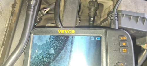

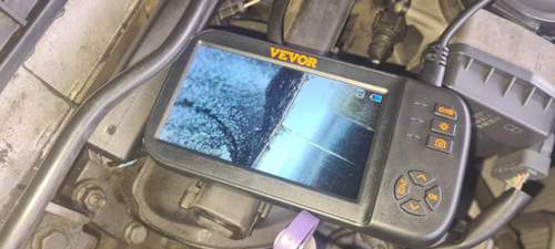

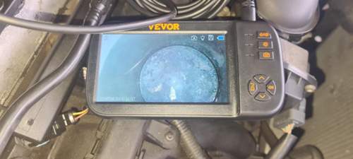

Ich habe mir nun die von Vin vorgeschlagene Endoskopkamera gekauft. (Kann ich nur empfehlen)
Folgendes kam zu Tage ( siehe Bilder )
Mir sind zwei Sachen aufgefallen:
Einmal Öl an der Zylinderwand und einmal sieht es so aus, als wenn ein Ventil tatsächlich nicht richtig
schließen könnte wegen Ablagerungen.
Ich musste die Woche meinem Auto einen Anhängerbetrieb noch zumuten und mit einem ziemlich schweren Anhänger einen ziemlich steilen Berg hinauf im ersten Gang.
Da hat er hinten weißen/grauen Rauch rausgeblasen, als wenn die Ventilschaftdichtungen defekt seien.
Er musste sich also ziemlich anstrengen.
Aber seltsamerweise tat ihm das gut und er rappelt nun nicht mehr ganz so schlimm im Stand

Diese länglichen Schlieren an der Zylinderwand sind Öl? Falls ja, dichten die Kolbenringe auch nicht mehr so toll. Aber keine Ahnung ob das noch als "normaler Verschleiss" durchgeht. Da fragst Du besser Motorenspezialisten.
Auf dem "Ventilfoto" ist schon eine ordentliche Verkokung zu sehen und ob das damit sauber schliesst? Aber vielleicht hat Deine Anhängerfahrt auch etwas Koks weggebrannt. Falls es nicht zu viel Arbeit macht, wüde ich auch in die anderen Zylinder mal reinschauen. So zum Vergleich.
Warscheinlich Kopfdichtung.Oder Ventil verbrandt.MFGHeinz
