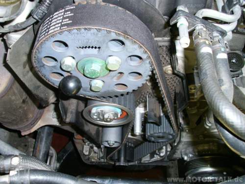

Um das festzustellen, muß die obere Zahnriemenverkleidung ab. Kommt man leider nicht so schnell ran. Da laufen Spann und Umlenkrolle, und auch die Wasserpumpe.

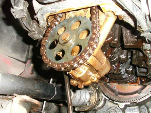

Lief gerade bei den Vox Autodoktoren. A4 Audi mit 1,9 Diesel, der dieselte lauter als normal, und hatte keinen Öldruck. Steuerkette für die Ölpumpe im Enstadium verschlissen. Deine Ölkontrolle sollte nach ca 2 sec ausgehen. Ähnlicher Ölpumpenantrieb bei meinem kleinen 1,0 / 1,4 Polo / Seatmotor. Hatten auch die Tricks mit Riemen abnehmen, und Stetoskop abhorchen.

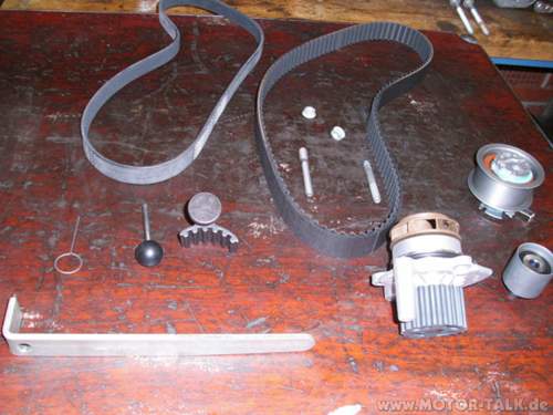

Diese Zahnriemen und Spannrollen Teile sind im Satz enthalten, und sollten auch bei dem Wechsel erneuert werden. Wasserpumpe und der Rippenriemen muß extra mitbestellt werden, sollten aber bei der Gelegenheit mit erneuert werden.
