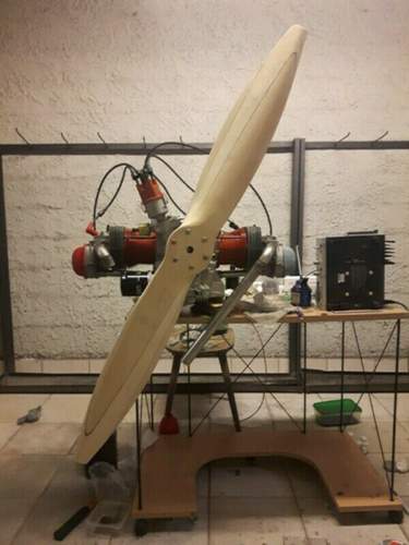

Hallo Motor Talk Gemeinde,
da mir dieses Forum schon oft sehr weitergeholfen hat (auch bei meinem "Dicken" Audi A6 4F),
denke ich, es ist nun an der Reihe mal was zurückzugeben.
Mein neuestes Projekt ist der " 1/2 VW Engine"
Unter diesem Namen findet man viele Umbauten die als Flugmotor für Ultraleichtfieger taugen und als sehr zuverlässig gelten. Auf der anderen Seite des grossen Teiches fliegen viele damit, einige seit Jahrzehnten.
Es gibt grob gesehen 3 Standardwerke von den Amis, die diesen Umbau mit mehr oder weniger Aufwand beschreiben und alle drei sind natürlich in den Detaillösungen anders verfahren:
Leonard Milholland`s "Better Half VW Engine" (meines Erachtens die beste Wahl)
Great Planes "Carr Twin"
und "Simplex Half VW Engine"
Frl. Google hilft da gerne mit Videos und Bildern weiter.
Für den Flugbetrieb gehen wir davon aus dass nun "hinten" nach "vorne" geht, d.h. nun ist die Keilriemenseite die Vorderseite des Flugmotors und der Getreibeflansch der Befestigungsflansch am Flugzeug.
Nun zum Baubericht mit kurzer vorausgehender Zusammenfassung:
Wie der Name schon vermuten lässt, wird irgendwas am Standardmotor gekürzt/weggelassen. Meisstens sind es die 2 Zylinder die richtung Getriebeflansch stehen (wir nennen das nun "hinten"😉, die weggelassen werden, dementsprechend wir auch die Kurbelwelle gekürzt bis zum mittleren Banklager und genauso wird mit der Nockenwelle verfahren.
Die Ölkanäle werden ab da verschlossen, das Öl braucht es ja nicht wo kein Banklager-Kurbelwelle-Pleuel-Kolben-Zylinder-Stössel-Stösselstangen-Kipphebel-Welle-Ventilführungen-Ventile da ist 🙂
Entweder hinten an der gekürzten KW oder vorne zwischen Nockenwellenritzel und KW werden als Drucklager Passscheiben eingesetzt die den Propellerzug nach vorne aufnehmen.
Da die KW ja hier an den Lagern super geschmiert sein sollte, ist das der ideale Bereich um mit normalen Passscheiben ein super Drucklager zu erzeugen.
Die Zylinderfußbohrungen die nun übrig bleiben, werden mit Deckeln verschlossen, es gibt Varianten mit und ohne Kraftstoffpumpe. Mit und ohne Zündverteiler respektive auch der dazugehörigen Welle aus dem Kurbelgehäuse (wenn nicht verwendet, wird das gerne der Öleinfüllstutzen). Auch die übrigen Öffnungen für die Schutzrohre werden sorgfältig verschlossen.
Ganz nebenbei wird der Zylinderkopf mitten auseinandergesägt, ein Ansaugstutzen angeschweisst oder der verlorene Bolzen am Flansch, die Seitenwand vom Ventilgehäuse des nichtgebrauchten Restes abgesägt und auf der guten Seite wieder angeschweisst, damit man wieder ein geschlossenes Ventilgehäuse bekommt. Selbiges passiert mit der Kipphebelwelle...mitten ab 🙂
Für da hab ich mir schon einige Gedanken gemacht, die vorhandenen Lösungen zur Stabilisierung des nurmehr auf einem Bolzen verschraubten Kipphebelsystems, sind nicht zufriedenstellend für mich.
Die verschiedenen Pläne unterscheiden sich dann noch wesentlich bei einer Sache:
Gehäuse so belassen oder zwischen den "hinteren" Zylindern und Getriebeflansch absägen ?
Ja, ihr habt richtig gehört, das erspart nochmals 2-2,5 Kg Gewicht, aber ist ein wesentlich grösserer Aufwand als nur den leerstehenden Gehäuseteil abzudichten.
Gleich geht s weiter...nun auch mit Bildern.
Grüsse Hermann

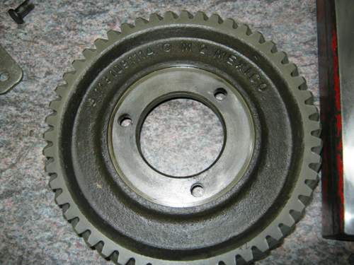

Interessanterweise sind die Lagerschalen in gutem Zustand. So sieht es nur bei den 2 Zahnrädern aus
Edit:
So interessant ist das gar nicht: die Lagerschalen bekommen ja gefiltertes Öl. Deshalb sehen die so gut aus. Den Ölfilter hab ich übrigens gleich mit gewechselt
Super-Glück gehabt!
Ich hab mal einen Glasgestrahlten gesehen wo das alles im Eimer war nach wenigen km. Alles festgefressen und hinüber.
Aber schau genau in die Lager.Wir haben weiches Lagermaterial das Fremdkärper aufnehmen kann.Die versinken dann darin wie im Schlamm . Moderne Lagerschalen können das nicht mehr,da stirbt gleich alles. Unsere nehmen zwar Material auf,halten es dann aber und es schleift langsam.
Gefiltertes Öl wird aber auch durch die Kanäle gedrückt wo die Reste noch drin sein können 😉
Wie stellt man das Spiel ein an der NW?
@ vari
hatte Glück, Lagerschalen und Wellen gut 🙂
Und die Reste sind jetzt drausen bzw. im Filter drinnen den ich natürlich auch gleich entsorgt habe.
Beide Lagerschalen kamen nochmals unter den Dampfstrahler.
Ich glaube zu wissen wo sich das schei.. Glas gesammelt hatte:
In dem flachen angelöteten Teil über der Saugglocke im Ölsumpf, da wo dann das Rohr abgeht zur Ölpumpe hin....hoffe ihr wisst was ich meine.
Da kommt man nicht bis ganz schlecht ran zum vernünftig spülen.
@ ousie85
garnicht 😉 es gibt dafür verschieden grosse Zahnräder die sich im 100stel Bereich unterscheiden. Aber da das richtige zu finden ist ein riesen Theater...
ist zuviel oder zuwenig Spiel? Wenn du die KW, von der Keilriemenscheibe gesehen im geöffneten Gehäuse, nach links drehst springt dann die NW aus der Lagerschale? Dann ist kein Spiel sondern Druck auf den 2 Zahnrädern. Nicht gut und du musst ein kleineres verbauen.

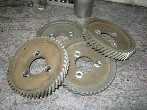

@flixer schrieb am 31. Mai 2017 um 16:20:09 Uhr:
Sind die nicht mit Ziffern, eben entsprechend der + oder - Korrektur gekennzeichnet???
Genau,gibt + oder - Bezeichnung mit einer Zahl dahinter.Ist dann immer 1/10 grösser oder kleiner
Und wenn man genug günstige Nockenwellen zusammengekauft hat hat man auch einige NW Räder mit einer Auswahl an Durchmessern.

Ihr habt schon recht, aber angenommen jemand hat das Problem dass die NW bei Linksdrehung der KW aus dem Lager springt...also zu groß ist.
Wie bitte findet man da VORHER, bevor 10 St. gebrauchte NW gekauft werden müssen, raus WIEVIEL kleiner sie sein muss?
So einfach ist das dann nicht wie bei zu kleinem rad und messbaren Spiel.
