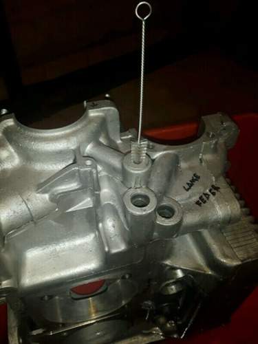

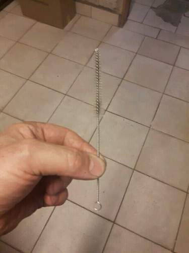

Zum einen da ich noch auf diverse Bestellungen wartete wie z. B. die dünnen Flaschenbürsten um die Ölkanäle gründlich säubern zu können, zum anderen war ich kurzfristig 1 Woche in Urlaub :)
Nachher blieb alles mal 4-5Tage liegen.

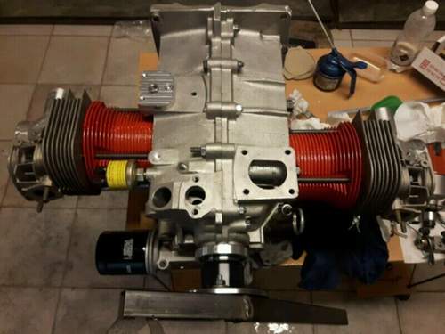

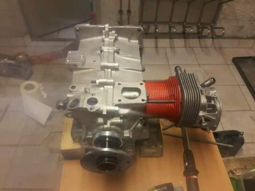

Dafür habe ich heute eine 12 St. Schicht eingelegt und habe einen Riesenschritt gemacht.
Der Prophub wurde mit 1/100 Übermaß gedreht damit er auf die Welle passt, leider hab ich davon heute keine Bilder mehr gemacht...hab es schlicht vergessen.
Dieser wurde dann von mir um 8,6mm auf der Drehbank in der Länge gekürzt.
Das Zahnrad wurde im Ölbad auf Schrumpftemperatur gebracht und aufgesetzt. Vorher aber wurde eine Stufe mit 0,65 mm gedreht wo sich dann die 2 Passscheiben auflegen. Somit habe ich ein Längsspiel von 0,2mm am Bundlager (Drucklager). Auf dem Foto im Ölbad kann man die Stufe erkennen.
Dann wurde der Hub einwenig aufgewärmt und aufgesetzt. In den Bildern die fertige KW komplett zusammengestellt.

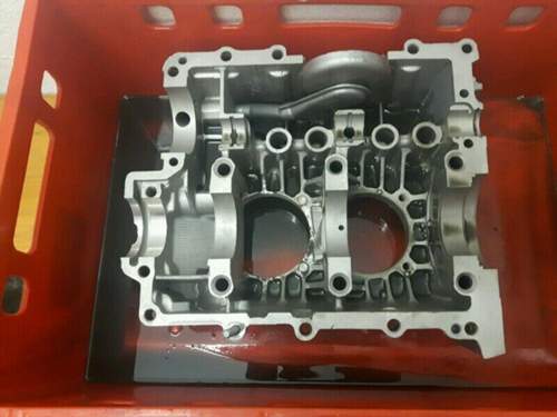

Das Gehäuse wurde zuerst mit dem Dampfstrahler und Waschmodus mit Seife richtig durchgespült....das war eine Sauerei, ich war von oben bis unten klatschnass.
Danach wurde das Gehäuse in die rote Kiste gelegt und mit Benzin und einwenig beigenischtem Öl (Korrosionsschutz) mit Zahnbürsten und Flaschenbürsten gründlich nachgerieben. Danach wurde alles nochmals mit reinem Benzin mit der Sprühgarnitur vom Luftkompressor (das Teil mit dem langen Stiel und dem roten Schraubtank darunter) ordentlich nachgespült.
Nach gründlicher Sichtkontrolle kann ich sagen dass die Glasperlen und anderer Schmutz nahezu vollständig entfernt wurden.
Somit konnte die KW mit gutem Gewissen kurz mal ohne Pleuel vormontiert werden.
Die KW lies sich mit verschraubten Gehäuse leicht von Hand drehen, so sollte es immer sein :)
Die Froststopfen wurden eingeschlagen, siehe Bilder.
Noch Fragen?
Grüsse Hermann

Noch ein kleiner Tipp zu den Tuning Kurbelwellen:
Auf der langen Seite der dicken Kurbelwange sind beidseitig Madenschrauben drinnen die die Ölkanäle auf der Bohrseite verschließen.
Hatte irgendwo im Netz gelesen, diese zu entfernen und die Kanäle zu reinigen.
Das empfehle ich jedem wärmstens da ist zumindest bei mir noch allerhand rausgekommen.
Diese Stahlspäne hat man sonst dann in den Pleuellagern drinnen :(

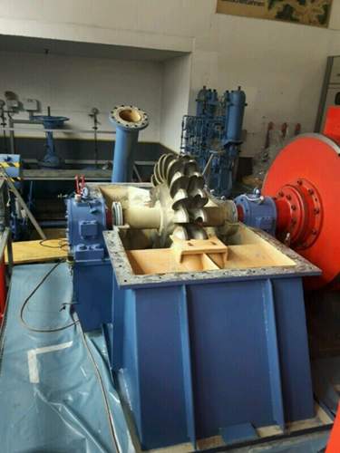

Es stimmt dass gewisse tierische Fette auch heute noch am besten abdichten, speziell auf Druckdichtungen.
Ich habe 2 Jahre lang ein kleines Wasserkraftwerk mit 3 MW Leistung betreut und auch die Wartungen vorgenommen. Da wird (nach langem Rumprobieren mit modernen Dichtungsmassen) auch heute noch Fett aus Steinwild ausgekocht. Dieses hat zwar alles andere als einen angenehmen Geruch, speziell beim erhitzen damit es flüssig wird, aber dichtet super. Es wird dann einfach mit Pinsel auf die Dichtfläche aufgetragen, wird sofort hart und bleibt somit auch da ohne wegzufliesen.
Siehe Bild:
Hinten ist der Druckflansch der nur mit O Ring undicht ist bei 36 Bar. Mit Fett alles gut.
Das Foto ist bei der Demontage gemacht worden.

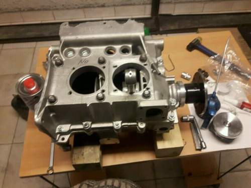

Mein Problem ist nun ganz anderer Natur:
Wenn Zylinder 1 nun nicht mehr vorhanden ist, wie stelle ich dann auf OT damit ich die Verteilerwelle richtig einsetzen kann?
P.s. noch einige Fotos vom Zusammenbau.
Fas Rohr vorne dran ist zum Durchdrehen der KW. Mit der kleinen Scheibe vom Prop Hub ist spätestens bei Öldruck nixmehr zu drehen.
20170519-164838-800x600
20170519-191102-800x600
20170519-221633-800x600
OT Zylinderr 4 und dann die KW ne halbe Umdrehung zurück.
Oder OT2 und ne halbe vor.

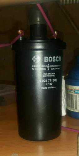

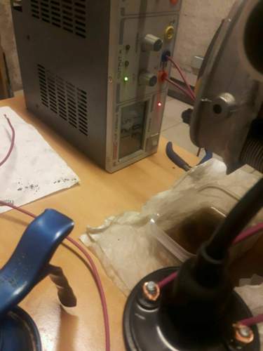

So...zurück zu der Diskussion wegen der überhitzten Zündspule.
Habe am Motor einen testaufbau angebracht, alle 4 Kerzenanschlüsse verkabelt, 2 gehen auf Masse und 2 an die Kerzen.
Da kam mir der Gedanke mit dem Labornetzteil mal die (nagelneue) Zündspule zu belasten und die Zeit zu stoppen bis sie heiss wird.
Komischerweise nimmt sie im kalten Zustan weniger Strom auf als in warmen????
Eigentlich müsste es umgekehrt sein...egal.
Jedenfalls dauert es bei 12,5 V und 3A Stomaufnahme gut 6 Minuten bis die ZS ca 40-50° erreicht. Danach habe ich den Strom abgestellt.
Siehe Fotos:
