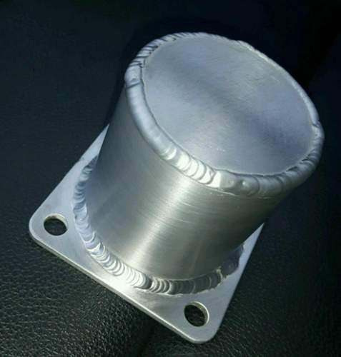

Btw, hab heute meinen selbstgebastelten/gefrästen Ölabscheider vom schweissen zurück bekommen und es ist einfach nur geil, was mein Nachbar da so beim Alu hinzaubert. Die Nähte sind sowas von perfekt und schön anzusehen...aber macht euch selbst ein Bild.
P.s. Oben drauf oder hinten ganz oben kommt dann noch ein Röhrchen drauf wo man bei Bedarf - falls er doch noch einwenig Öldampf sabbert - den Rest ableiten kann sodass es nicht auf die Windschutzscheibe kommt.

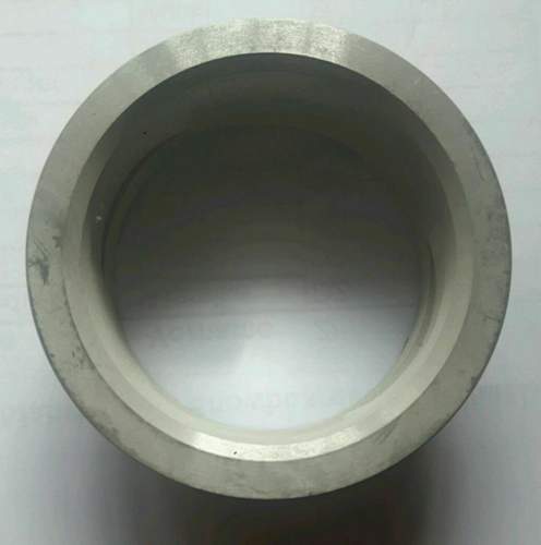

Heute sind endlich die Lager gekommen...
Da ist irgend so eine hellbraune Schicht drauf. Sieht aus wie feiner Staub, ist aber einwenig fester, abwischen is nicht. Mit dem Fingernagel lässt es sich leicht abkratzen.
Hat das schon mal jemand gesehen?
Siehe Bild, das wäre das 21mm Bundlager, aber alle haben diese Schicht drauf.
Vielleicht ein trocken Schmiermittel ?
20170428-185335
Gesehen: ja. Ahnung, was es ist, nein. :D
Aber vermutlich eine Korrosionsschutzschicht...
