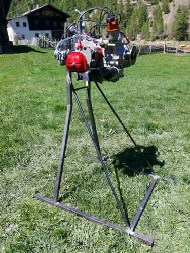

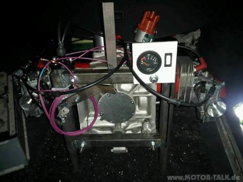

Hallo Motor Talk Gemeinde,
da mir dieses Forum schon oft sehr weitergeholfen hat (auch bei meinem "Dicken" Audi A6 4F),
denke ich, es ist nun an der Reihe mal was zurückzugeben.
Mein neuestes Projekt ist der " 1/2 VW Engine"
Unter diesem Namen findet man viele Umbauten die als Flugmotor für Ultraleichtfieger taugen und als sehr zuverlässig gelten. Auf der anderen Seite des grossen Teiches fliegen viele damit, einige seit Jahrzehnten.
Es gibt grob gesehen 3 Standardwerke von den Amis, die diesen Umbau mit mehr oder weniger Aufwand beschreiben und alle drei sind natürlich in den Detaillösungen anders verfahren:
Leonard Milholland`s "Better Half VW Engine" (meines Erachtens die beste Wahl)
Great Planes "Carr Twin"
und "Simplex Half VW Engine"
Frl. Google hilft da gerne mit Videos und Bildern weiter.
Für den Flugbetrieb gehen wir davon aus dass nun "hinten" nach "vorne" geht, d.h. nun ist die Keilriemenseite die Vorderseite des Flugmotors und der Getreibeflansch der Befestigungsflansch am Flugzeug.
Nun zum Baubericht mit kurzer vorausgehender Zusammenfassung:
Wie der Name schon vermuten lässt, wird irgendwas am Standardmotor gekürzt/weggelassen. Meisstens sind es die 2 Zylinder die richtung Getriebeflansch stehen (wir nennen das nun "hinten"😉, die weggelassen werden, dementsprechend wir auch die Kurbelwelle gekürzt bis zum mittleren Banklager und genauso wird mit der Nockenwelle verfahren.
Die Ölkanäle werden ab da verschlossen, das Öl braucht es ja nicht wo kein Banklager-Kurbelwelle-Pleuel-Kolben-Zylinder-Stössel-Stösselstangen-Kipphebel-Welle-Ventilführungen-Ventile da ist 🙂
Entweder hinten an der gekürzten KW oder vorne zwischen Nockenwellenritzel und KW werden als Drucklager Passscheiben eingesetzt die den Propellerzug nach vorne aufnehmen.
Da die KW ja hier an den Lagern super geschmiert sein sollte, ist das der ideale Bereich um mit normalen Passscheiben ein super Drucklager zu erzeugen.
Die Zylinderfußbohrungen die nun übrig bleiben, werden mit Deckeln verschlossen, es gibt Varianten mit und ohne Kraftstoffpumpe. Mit und ohne Zündverteiler respektive auch der dazugehörigen Welle aus dem Kurbelgehäuse (wenn nicht verwendet, wird das gerne der Öleinfüllstutzen). Auch die übrigen Öffnungen für die Schutzrohre werden sorgfältig verschlossen.
Ganz nebenbei wird der Zylinderkopf mitten auseinandergesägt, ein Ansaugstutzen angeschweisst oder der verlorene Bolzen am Flansch, die Seitenwand vom Ventilgehäuse des nichtgebrauchten Restes abgesägt und auf der guten Seite wieder angeschweisst, damit man wieder ein geschlossenes Ventilgehäuse bekommt. Selbiges passiert mit der Kipphebelwelle...mitten ab 🙂
Für da hab ich mir schon einige Gedanken gemacht, die vorhandenen Lösungen zur Stabilisierung des nurmehr auf einem Bolzen verschraubten Kipphebelsystems, sind nicht zufriedenstellend für mich.
Die verschiedenen Pläne unterscheiden sich dann noch wesentlich bei einer Sache:
Gehäuse so belassen oder zwischen den "hinteren" Zylindern und Getriebeflansch absägen ?
Ja, ihr habt richtig gehört, das erspart nochmals 2-2,5 Kg Gewicht, aber ist ein wesentlich grösserer Aufwand als nur den leerstehenden Gehäuseteil abzudichten.
Gleich geht s weiter...nun auch mit Bildern.
Grüsse Hermann

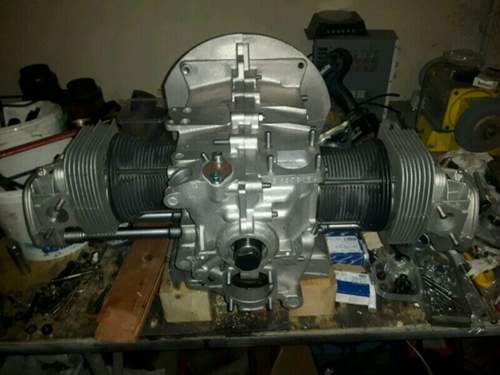

Heute gab es dann nach MT Mitglieds-Rezept Kopfsuppe mit Ventileinlage 🙂 hat leider m.E. nicht viel gebracht, nach 2 St. kochen war das wasser fast genauso sauber wie vorher. An der Oberfläche schwamm rein garnichts und ausser einige klitzekleine Reste von Verkohlungen aus dem Auspufftrakt war nichts am Boden. Nur dass die Köpfe nun ihren hellen Glanz vom Glasperlstrahlen verloren haben...
Fotos Suppe und Testzusammenbau vor dem kochen

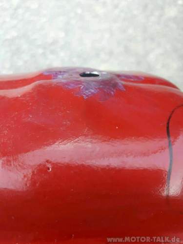

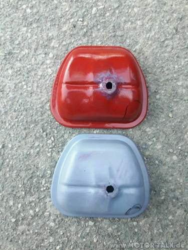

Als Schweisszusatz braucht es MgAl6Zn (EN 3.5612). Niemand hat das lagernd, bei uns hier müsste ich eine Kilopackung nehmen zum läppischen Preis von 430€...
Kennt vielleicht jemand der mir diesen Schweisszusatz als einzelne Stäbe besorgen kann? 2-3 st. reichen. Habe mal bei ahnendorp angefragt und der meinte das sei mittlerweile verboten...komischerweise wissen die Händler davon nichts. Als ich auf die Mail antwortete, und fragte ob er mir vieleicht einige Stäbe von seinem Zusatz verkaufen könne, kam keine Antwort mehr.
P.s. alle Aluzusätze gehen nicht, da soll das Teil an der Nahtstelle brechen
