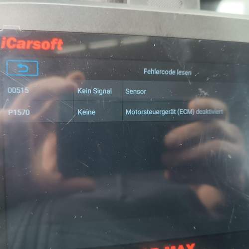

Ich habe heute mal versucht den Stellmotor zu überlisten, indem ich die kalte Leerlaufdrehzahl erhöhe. Tatsächlich war die Drehzahl dann auch höher, wer hätte es gedacht und der Motor lief dann auch ein Stück länger, aber auch nicht wirklich nennenswert, und schon garnicht um damit fahren zu können...
Bin jetzt aufjedenfall zu dem Entschluss gekommen, dass ich den Fehlerspeicher auslesen muss und es irgendein Sensor sein muss.
Sicherungen sind alle IO
Zündung, Spritt und Kompression ist vorhanden.
Es wirkt so, als wolle er starten, aber irgendwas verbietet es ihm.
So jetzt habe ich Erkenntniss, der Hallgeber ist wohl defekt, wodurch das Motorsteuergerät sich automatisch deaktiviert.

Nö, bei stehendem Motor steht der Fehler immer drin.
Werkstattliteratur lesen, da stehen die Details dazu.
Stimmt, habe ich überlesen, aber ist es normal, dass das Motorsteuergerät deaktiviert ist?
@Lev_X schrieb am 21. März 2025 um 13:03:29 Uhr:
...mit Sicherheit ist da nix Deaktiviert.
P-Fehler gibts beim Golf 3 nicht.
Moin,
So das Problem wurde jetzt behoben, es war die wegfahrsperre, die Spule am Zündschloss war defekt.
