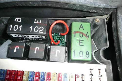

Relais 103 unter dem Deckel des großen Sicherungskasten
Kannst es für Testzwecke brücken indem du den oberen mit dem unteren Kontakt brückst.

Das ist auf jeden Fall komisch. Du solltest definitiv mal das Relais brücken und sehen, ob er immer noch aus geht. Ich hab ein billiges Nachbau-Relais, das ich immer im Handschuhfach spazieren fahre für solche Eventualitäten.

Das ist richtig, der Druck ist dann ja da. Unten mal eine Anleitung zum Brücken des Relais (Das Bild ist vom 850er, ist aber der gleiche Vorgang). Und ausdrücklich nur Volvo original tauschen, die Billigteile machen nur Stress.

Hier stand Müll, ein heißer Kandidat ist das hauptstromsteuerrelais für die Einspritzung.
Son graues vorne direkt neben dem Relais für den kühlerventilator.
Gibt's aber leider kein Volvo original mehr... Und von den Relais von PP kann ich nur abraten. Hab 3 Stück hier zu liegen (NEU) und alle sind defekt.
