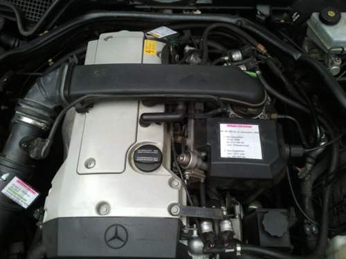

Habe mal ein Bild angefügt, welche Dichtungen/Schlauch ich bestellt habe (roter Kreis)
Der markierte Schlauch ist für die Motorbelüftung. Wie schon weiter oben geschrieben gibt es für die Entlüftung des Kurbelwellengehäuses noch einen weiteren Schlauch unter der Ansaugbrücke.
Der markierte Schlauch ist für die Motorbelüftung. Wie schon weiter oben geschrieben gibt es für die Entlüftung des Kurbelwellengehäuses noch einen weiteren Schlauch unter der Ansaugbrücke.Das heißt UNTER der Ansaugbrücke, die muß ich dann erst entfernen - quasi so, wei wenn ich die Zündkerzen wechseln will?
Noch eine Frage: Wo liegen die Zündkabel?
2011-06-16-19-32-07
[/quote
Ich meine natürlich - wo liegen die Zündkabel, die der eventuelle Marder erwischen kann...?

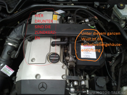

Hab mal kurz Dein Bild bearbeitet.
Motorraum
Hallo!
Schade, daß es keinen "1000-Dank-Button" gibt 😉
Mit den Kerzen war mir klar, aber diesen Kurbelwellengehäuseentlüftungsschlauch hätte ich wohl nie gefunden. Vielen Dank. Ich hoffe, ich komme da so ohne weiteres dran...
Und wo liegen die Zündkabel, die ein eventueller Marder erwischen und bearbeiten kann?

Ab da, wo die Kabel unter dem Deckel der Zündkerzen hervorkommen.
