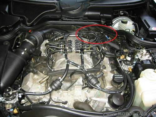

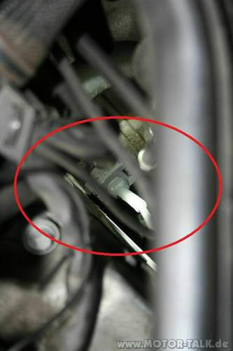

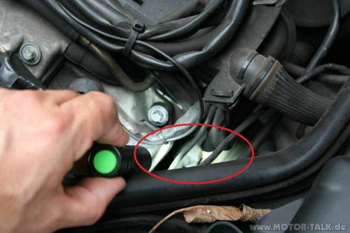

Hallo.
Der KWS ist getriebeseitig verbaut. Siehe Bilder
Kws
Kws1
Kws2

KURZE FRAGE HALLO ZUSAMMEN:::::::
ICH HABAE AUCH DIESES pROBLEM::::::
WO IST DIESER sENSOR BZW WIE SIEHT ER AUS:::
DANKE::::
KLAR AN DER kURBELWELLE ABER WO::::FAHRE EINEN 270 CDI
