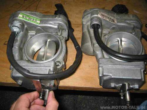

Wenn Du ASR (Antischlupfregelung) hast, ist Deine Drosselklappe/Stellglied elektronisch geregelt. Wenn die Elektronik ausfällt gibt es nur den Notlauf. Aber erst ab halb durchgetretenem Gaspedal.
Schau Dir mal das Bild an. Links eine Drosselklappe mit Tempomat, aber ohne ASR. Die Rechte ist mit ASR. Da kann man den Gaszug bis zur Hälfte bewegen. ohne das die Klappe öffnet. Probier mal, das Gaspedal stärker durchzutreten, dann sollte der Motor auch Gas annehmen. Ist dann aber nur Notlauf

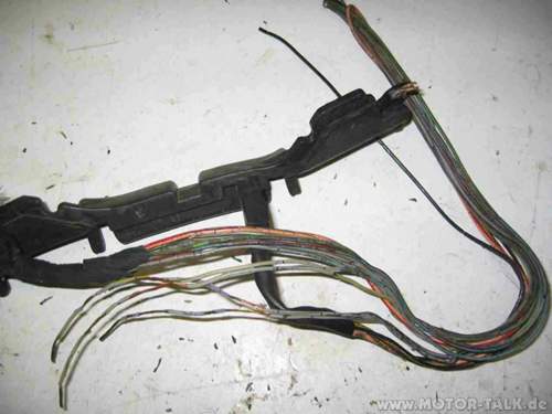

Ich weiß nicht, inwieweit Du über das Kabelproblem informiert bis. Beim Motorkabelbaum und auch der Drosselklappe härtet die PVC-Isolierung der Kabel aus und bröckelt weg. Dann liegen die Kabel blank und verursachen Kurzschlüsse bis zum Defekt des Motorsteuergerätes (Motor läuft nur noch auf 4 Zylindern). Das betrifft ohne Ausnahme jeden Kabelbaum beim M104. Der Motorkabelbaum ist sozusagen beim M104 ein Verschleißteil.
Damit kann es auch zu tun haben.
Hier mal ein Link, wie ich meinen erneuert habe.

vielen Dank fuer Deine Antwort. Ich habe die elektorische Drosselklappe und mein Problem und ich habe das Handbuch nochmal durchgesehen und bin dann auf folgendes gestosen:
If the throttle valve is opened further than specified by the accelerator pedal because of malfunction and the Tempomat cruise control is not in use, a safety contact in the actuator switches a ground signal to the LH control unit via the electronic accelerator pedal control unit. This interrupts fuel injection, which is restored again at a certain engine speed depending on the engine!
In diesem Mode ist mein Auto. Es wird im Leerlauf auf ungefaehr 1000 rpms hochgeregelt. Es nimmt Gas an und dreht bis 1500 hoch wird dann aber abgewuergt und stabilisiert sich bei 1000 wieder.
Mein grosses Problem ist dass das elektronische Steuergeraet der Drosselklappe selbst auch kaput sein koennte! Die Drosselklappe bekommt man hier leider nicht unter $800! (rebuilt) Ich draue dem rebuilt aber nicht sonderlich ueber den Weg. Meine orginale Drosselklappe hatte das Kapelproblem! Dann wurde auch mein Kapelbaum ausgetauscht sodass ich weiss dass mein Kapelbaum ok ist! Ich habe mir auch Deine Beschreibung fuer einen selbstgemachten kapelbaum durchgelesen und will mir auf jeden Fall das Bosch tool zulegen. (Extraktor)
Wie kann ich ausschliesen dass es nicht das Steuergeraet fuer die Drosselklappe ist?

Hallo Franz,
jetzt ist die Sache mit der Drehzahl klar. Zu 99% ist es die Drosselklappe. Die elektronische macht oft Ärger. Das das Steuergerät einen Schaden hat, habe ich noch nie gehört, es ist immer die DK.
Wenn Du vor 5 Jahren schon mal eine reparierte DK (denn eine Neue kostet hier um 1600,- Euro) bekommen hast, kannst Du die Kabel erneuern. Manchmal hilft das, manchmal ist auch was anderes kaputt.
Du solltest Dir nur dokumentieren, wie die Pins im Stecker und auf der Platine gesessen haben. Die Nummerierungen stimmen nicht überein und Du musst höllisch aufpassen.
Wenn Du Bilder für den Kabeltausch haben möchtest, gern über E-Mail.
