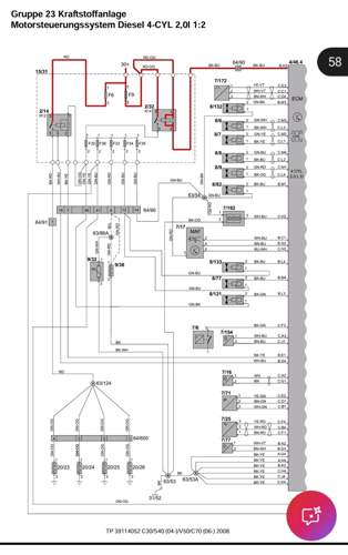

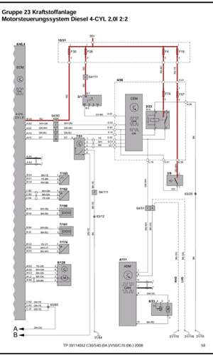

Hat zufällig jemand einen Schaltplan von dem Fahrzeug oder eine Idee was der Elch für ein Problem hat?

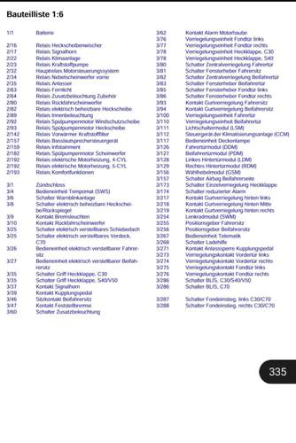

Here you are...inkl.Bauteileliste.

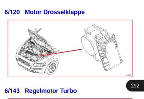

Kannst du mit dem Finger die Drosselklappe öffnen? Nicht das die irgendwie hängt
Ich binn jetzt Irritiert.
Meinst du die beiden Klappen in der Ansaugbrücke

Drosselklappe siehe Bild

Moin, Das ist ein Dieselmotor.
Die beiden Klappen am Ansaugkrümmer werden über Unterdruck gesteuert.
