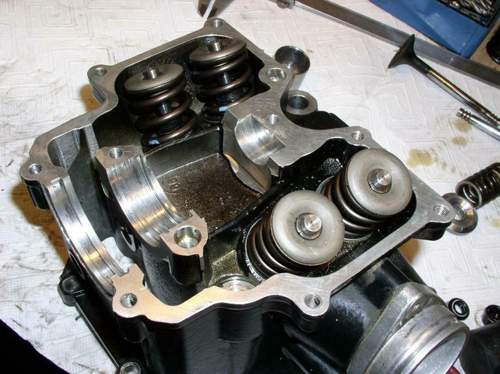

Bin vor einigen wochen um genau zu sein 1 tag vor der motorradweihe liegen geblieben !
Es hat sich eine kipphebelrolle ins Freie verirrt !
Nun zu meinem Problem !
Hab den Motor Ausgebaut Zerlegt ! (Nur den Kopf und den Zylinder runter ! )
Alles Gereinigt und auf verschleiß kontorlliert konnte nicht viel fehlen da ich vor ca 1200 km den kompletten motor in einer Ktm Werkstatt neu lagern lies neue Kurbelwelle neuer kolben neu steuerkette !
Eig so gut wie alles !
Nun hab ich ihn wieder zusammengestezt hab den kopf rauf gemacht !
Und wollt versuchen ihn durchzudrehen ! Ging dann auch doch nur vom UT - Bis zum OT dann stand der kolben oben an !
Und wenn ich das ganze Rückwerts mache genau das selbe vom OT bis zum UT dann steht auch alles wieder !
Was Kann das sein Hoffe es kann mir jemand helfen !!!!! !

Hast du die gebrochenen und verlorenen Teile alle aus dem Motor entfernt?
Wenn du die Teile nicht vollständig hast. ist es möglich dass sich ein Bruchstück oder eine Nadel des Inalagers von der Kipphebelrolle im Antrieb befindet.
Aber es hört sich auch an, als hättest du die Steuerzeit nicht korrekt eingestellt, also, dass der Kolben einem Ventil begegnet 🙄.
UA eine Empfehlung,
bei Crash oder Rollenbruch sollte auch die Steuerkette erneuert werden.
Der Kolben deiner Pumpe hat sicher Kontakt mit den Ventilen gehabt (vor dem Rollenbruch) - lausige Federn mit zu geringer Schließgeschwindigkeit sind dafür meistens die Ursache.
Tschüs
PS:
Bei nem guten Sportmotor hast bei idealer Steuerzeit max 1,8mm im engsten Begegnugspunkt zum AV, und die engste Begegnung ist nicht im OT sondern erheblich vorher.
Und so hört sich deine Schilderung auch an, lediglich sollte das mehr als eine halbe KW-Umdrehung sein - muß die Steuerzeit aber schon erheblich daneben liegen, denn bei den KTMs ist jede Menge Platz zu den Ventilen 😎!
Wenn ich mir deine Schilderung so durchlese zwingt sich mir anhand deiner Formulierung der Gedanke auf, dass sich bei der remontage deines Motors die Kurbelwelle im UT befand während du die Nockenwelle auf OT gedreht hattest...
Wobei, wenn der Motor auch im UT blockiert kanns kein - oder zumindest nicht nur - ein Ventilkontakt sein.
Ich schließe mich meinem Vorredner an mit der Frage ob sich nicht vielleicht doch ein Teil der gebrochenen Kipphebelrolle ins Kurbelgehäuse verirrt haben könnte und dort ein Lager oder Getrieberad blockiert...
Das einzige, was ich mir derzeit noch vorstellen könnte, was die Aussage - dass er sich nur von UT bis OT und wieder rückwärts zurück bis UT drehen lässt - zu lässt, dass sich ein Bruchstück in das Steuerkettenrad an der Kurbelwelle verirrt hat, und linksrum wie auch rechtsrum nach ziemlich genau einer halben umdrehung die Kette blockiert.

Wenn eine direkte Verbindung vom Steuerschacht ins KH bestünde, dann sind solche Bohrungen sicher nicht mal so groß daß eine INA-Lagernadel durch ginge, ja und eben dann so ein Bauteil im Steuerschacht den Antrieb blockiert.
Das kann aber normal nicht exakt an selber Stelle und nur eine halbe Umdrehung sein.

Was ich schon erlebt habe;
wenn die Steuerkette ein Schloß hat,
dass das Schloß verkehrt gesteckt wurde und die Bolzenenden mit dem Clip am Gehäuse angelaufen sind und eine weitere Drehbewegung blockieren.

Im UT ist normalerweise nix im weg, wo der Zylinder anstehen kann, schon garnicht irgendwas am Zylinderkopf...
Wenn er die Nockenwelle falsch verbaut hätte, müsste er knapp eine bis knapp 2 (jew. +- etwa 10°) Umdrehungen machen können...
Wenn aber so ne Lagernadel am Schmierfilm auf der oberen seite des unteren Steuerkettenrades zwischen 2 Zähnen klebt kann er drehen, bis die kette nicht mehr in die Zähne greifen kann und überspannt... maximal ne halbe Umdrehung an der KW in jede Richtung...
