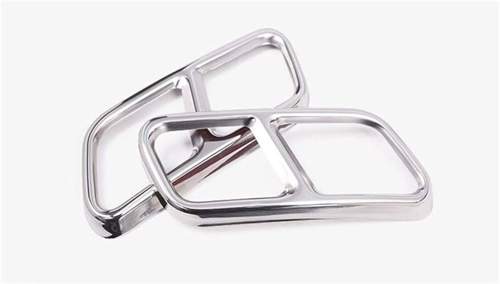

@kkkorbi schrieb am 29. Dezember 2023 um 18:54:22 Uhr:
Die Auspuffblenden sind aber Aftermarket - original ist kein Steg in der Endblende
Sind die Originalen. Hab nur diese China Dinger draufgemacht 😁
Auspuffblenden Cover
Also hab ich doch richtig gesehen.

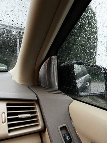

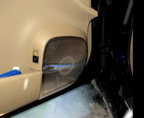

So etwas ähnliches hab ich bei meinen Lautsprecherabdeckungen 🙂
Burmester
S-img
Tuere-hinten

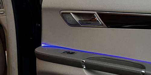

Das sieht top aus. Eine Ambientebeleuchtung hab ich auch schon überlegt gehabt einzubauen 😁
