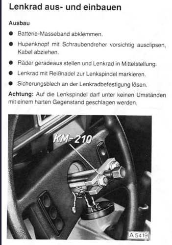

Ja stimmt, hier wird das gesammte Mittelteil ähnlich wie beim Kadett E Frisco Lenkrad abgezogen, dann liegt die gesamte Mitte frei und der Airbag kommt zum Vorschein🙂😁
ein schönes MONZA Zwischenmodell hast du da.
Interessante und seltene Farbkombination anthrazit und beige innen.
Das Emblem wird aus der Prallplatte vorsichtig herausgehebelt, dann kann man die Lenkradmutter lösen,
das Lenkrad lässt sich aber normalerweise NICHT OHNE Abzieher abziehen.
Viel Erfolg.

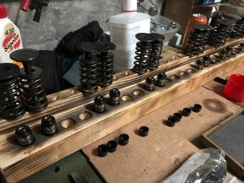

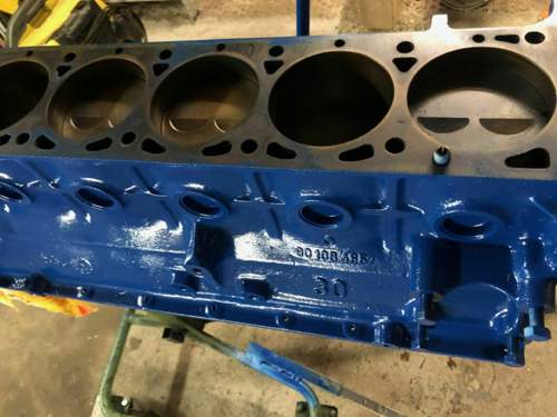

Die letzten 2 jahre hat der Monza doch einige Kilometerchen gemacht, wahrhaftig schöne Bergpässe erklommen und viele schöne Stunden unter "Seinesgleichen" verbracht. Doch dann..... man schreibt das Coronajahr 0...... Eigentlich machte ich mir ein wenig Sorgen um das geklackere im Leerlauf, eher mehr ein rasseln was leider nicht 100% zuzuordnen war. Kette / Ventile/ oder sogar ein KW - Lager. Es kam wie es kommen musste. 3 Mt nach erfolgreicher abnähme durch die MFK ein tackern aus dem Motorraum, und eine ewiglich stinkende Fahne aus dem Rohr.
Motorschaden. Scheibe, was nun. Einbaufertige 3liter stehen ja nicht an jeder Ecke. Nichts desto trotz das defekte Triebwerk angefangen zu zerlegen. An 2 Kolben sind jedenfalls die Nägel ein wenig nahe gekommen, an selbigen Hydros hat es da Abdeckblech abgedrückt und hat ev. die Ventile zu weit Richtung Kolben gedrückt.
Zwischenzeitlich einen Block gleicher Bauart erstanden und entschieden diesen herzurichten.
Rückwirkend muss ich sagen das das ganze nicht eine Wahnsinnshexerei ist wenn die nötige Ausrüstung vorhanden ist. Trotzdem kommen immer wieder Sachen hervor wo man trotzdem, man "müsste / sollte / ist ja schon zerlegt also mache ich dies auch noch". ewiglich Zeit verbringen kann.
Irgendwann ist dann doch mal Licht am Ende des Tunnels und just nach ca. 4 Monaten Zerlegen/Reinigen/Bürsten/Schleifen sind die ersten Umdrehungen gemacht.
