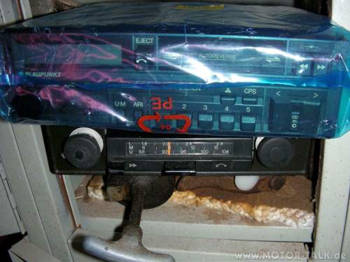

Dscn4620-1600

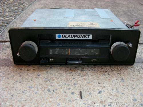

Je nach Baujahr des Autos würde ich alternativ ein zeitgenössisches Top-Radio einbauen, es gibt ja auch ein Frankfurt Stereo ARImat das mit anderen Blenden und Knöpfen unauffällig auf alt getrimmt werden kann. Und ab etwa 1973 kommen auch Cassettenteile wie das Essen Stereo in Frage; damit ist die Optik gewahrt, und man hat a) Stereoklang und b) mittels Cassettenadapter einen leicht zugänglichen Aux-In.

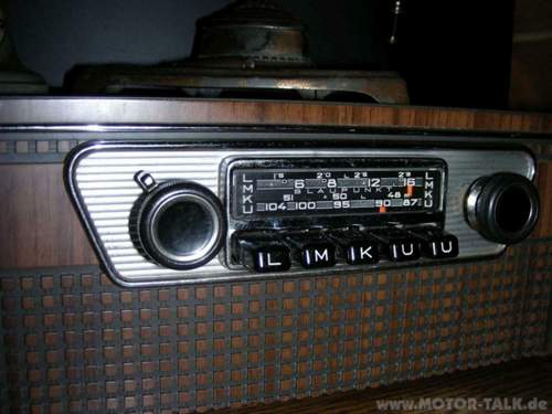

Aber wie gesagt... Baujahr wäre wichtig, damit man einen Anhaltspunkt hat. Vielleicht auch die Serie vom Radio angeben. Das in meinem ersten Anhang z.B. ist eins aus der Z-Serie von 1968/69. Durch das Streifendesign im Display und die Chromblende vom VW Typ 3 / Karmann Ghia wirkt es aber wesentlich älter.
Der Rekord ist Baujahr ´70. Er hat im Armaturenbrett in der Mitte eine Aufnahme für einen Mono Lautsprecher. Ich habe dieses Radio weil es ein Freund günstig abgegeben hat da er 2 davon besitzt.
