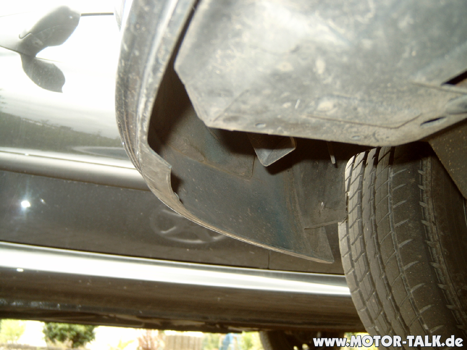

Wie oben schoin beschrieben wollte ich mir eine Gummilippe vom Mondeo Mk1 an meinen Escort bauen.
Sind da event größere Probleme zu erwarten beim anpassen bzw anbau?

Soll ich dir mal was sagen. Ich trau mich nicht ran. So ganz ohne Bühne da auf der Straße zu liegen und versuchen die beiden Stehbolzen los zu bekommen und dann die Schürze in Eigenregie mit der Stichsäge zu kürzen.

Die Scheiße an dem ganzen ist ich hab nur einen Versuch . Wenn der nicht sitzt hab ich Schürze oder Lippe gehimmelt, oder beides.
Einmal versägen und es ist Schicht im Schacht. Na mal schauen wie das Wetter in den nächsten Tagen ist, noch habe ich ja Urlaub

Nein wenn du die Nebler hast dann sollte es passen. Habe hier ein Bild eingestellt von meiner Schürze ohne Nebler. Die ist anscheinend anders gebaut worden so das ich sie von unten an den Ecken jeweils absägen muß.

Also wie gesagt ich habe die Mondeo 1 hier liegen. Angehalten und würde soweit auch passen. Aber schau dir das Bild an und dann leg dich mal unter Deinem Escort ob er genauso aussieht
http://www.motor-talk.de/.../Attachment.html?...
Ich muß die Schürze einkürzen damit ich eine rundumlaufende gleiche Montagekante bekomme.
Ich werde mich mal unter einem anderen Essi legen der ebenfalls keine Nebler drin hat und gleiches BJ ist
Bei Tom ist dies nicht nötig weil er die Nebler drin hat

Somit wirst das gleiche Problem haben wie ich. Die Schürze muß eingekürzt werden so das eine gleichmäig umlaufende montagekante entsteht. Die breiten Seiten müßen ab.
Befestigt wird sie relativ einfach . Ist aber auf der Seite schon beschrieben. Durch die Metallnut in der Lippe wird sie drauf gepresst und zusätzlich mit Montagekleber gesichert
