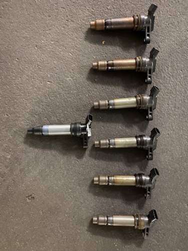

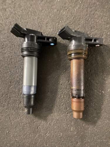

So, neues aus der Garage:
Da meine Beste unregelmäßig schlecht - ob Motor kalt oder warm oder ob draußen kalt oder warm - ansprang (tlw. erst beim zweiten oder dritten Startversuch), habe ich den Kraftstoffdrucksensor getauscht.
Ergebnis: Nach der zweiten Umdrehung springt die Diva nun an.
Danke in diesem Zusammenhang an KUMXC (er hatte bei MT bereits was hierzu gepostet) und an “volvosweden“(https://youtube.com/watch?v=Hr_5rYeUrEc&feature=share).
Der Tausch des Kraftstoffdrucksensors brachte leider nur kurzzeitig Abhilfe.
Dank eines Tipps von KUMX hatte ich nun am Samstag die Zündspulen in Angriff genommen.
Der Tausch war eine reine Fleißarbeit; also keine große Herausforderung. Zeitansatz: ca. 30 min.
Ergebnis:
Der Motor springt in allen Lebenslagen (kalt oder warm, lang oder kurz gestanden) vorzüglich mit der ersten Umdrehung an.
Beigefügt sind noch zwei Fotos zum Zustand/äußeren Erscheinungsbild der Zündspulen (v.l.n.r: 1.-6. Zylinder).
Derzeitige Km-Lstg: 175k km.
Edit: Die braune Verfärbung ist kein Öl.
Edit Edit: Wen es interessiert, die originalen Spulen sind von Denso.
Das war dann ja dann die einfache Nummer.😉
Schön, das es die Lösung war. Ja, die Verfärbung ist auf der 5 und 6 am Heftigsten..da hat auch Keiner ne Erklärung für..
KUM
Meine Vermutung ist, dass der Vorbesitzer die (falschen) Zündkerzen mit zu langem Intervall gefahren hatte.
Mein alter S60 (5-Zyl, 170 PS) hatte bei 350k km prophylaktisch neue bekommen und die waren optisch noch einwandfrei.
Danke, nochmal!
Nö, nö...der T6 ist ein Spulenfresser. Meine waren bei 120 fällig und den Vorbesitzer mit falschen Kerzen gibt es nicht. 😉
