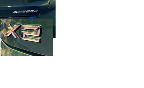

Hallo, weiß jemand, ob diese Heckklappen-Beschriftungen geklebt oder gedübelt sind?
Danke!
5 Antworten
geklebt
Bekommt man gut mit dünner Angelschnur oder Zahnseide ab. Lässt sich normalerweise restlos entfernen.
Vor dem Entfernen am besten mit Fön etwas erwärmen. Dann geht es mit Angelschnur bzw. Zahnseide fast restlos ab.
Falls etwas von Kleber bleibt, WD Reiniger bzw. leichte Autopolitur zum ganz Entfernen benutzen
