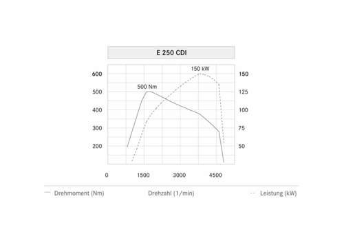

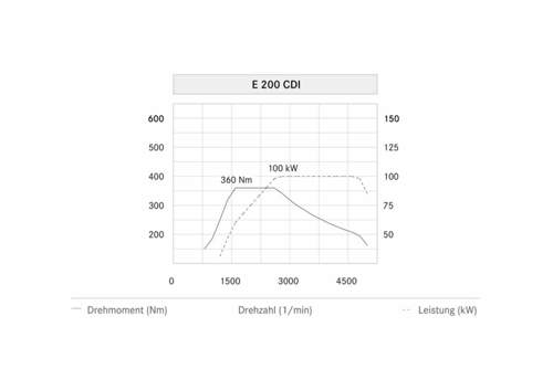

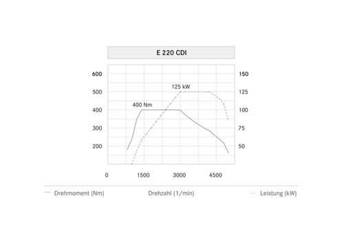

Stimmt. Deshalb als zusätzliche Hilfe für die Entscheidungsfindung anbei die Leistungskurven der BR212 Dieselmotoren zum Start der Mopf.
Hinweis: Bitte beim Vergleich auf die unterschiedlichen Maßstäbe der 4-Zyl. und 6-Zyl. Motoren achten!
