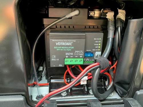

Hier die Lösung die ich jetzt verbaut habe:
Material:
Solarpanel Wattstunde 120 W
Batteriekabel 6mm² / 2 Meter mit Sicherung 15A auf der Plusleitung
Ein kurzes Kabel (20 cm) 6mm² für die Startbatterie (ohne Sicherung)
Laderegler Voltronic Solar-Laderegler MPP 165 Duo Digital.
Das Ganze kostet ca. 400,-€ und 2-3 h Arbeit
Der Laderegler ist einfach auf die Startbatterie mittels Montageband geklebt. (sh Bild)

Das Kabel vom Laderegler (Anschluss Batt I) führt zum Pluspol der Batterie. Am Minuspol befindet sich der Shunt der Bordelektronik. Daher ist Minus der Ladeleitung in der Nähe der Batterie auf Masse gelegt. Das MBAC zeigt nun genau an, mit wieviel A die Batterie geladen wird. (Diff aus Ladung und Verbrauch)
Die Startbatterie wird vom zweiten Plusausgang (Batt II) des Ladereglers mittels kurzem Kabel direkt auf den Pluspol versorgt. Eine Minusleitung gibt es hier nicht, da der Masseanschluss (Batt I) genügt für die Stützladung und Ladeerhaltung (max. 1 A) der Fahrzeug-Starterbatterie).
Ich habe das Ladeprogramm, „AGM2“: Ladeprogramm für AGM-/Vlies-Batterien 14,7 V, gewählt.

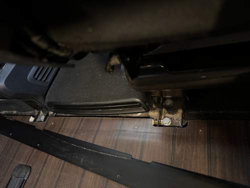

Zum Verlegen des Kabels zur Aufbaubatterie muss lediglich die schwarze Abschlussschiene des Bodens hinter den Sitzen gelöst und das Kabel unter den Schienen in die Sitzkonsolen geführt werden.
Der Anderson Stecker (Lieferumfang Solarpanel) wird einfach mit einer Blechschraube an der Verkleidung des Beifahrersitzes festgeschraubt. Innen mit Blechmutter und Filzpad (wegen dem spitzen Schraubenende) sh. Bild.

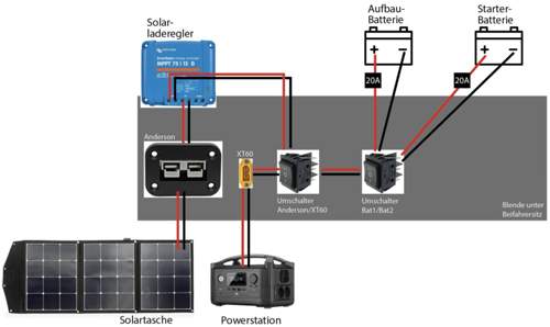

Hallo Zusammen,
ich habe Ähnliches vor, aber mit der Option wahlweise per Solar oder Powerstation zu laden und wahlweise Aufbaubatterie oder Starterbatterie.
Dazu würde ich in der Blende unter dem Beifahrersitz eine Anderson-Buchse und eine XT60-Buchse verbauen und zwei Kippschalter mit 1-0-2. Mit dem ersten Schalter möchte ich wählen ob per Solartasche+Laderegler geladen werden soll oder per XT60-Kabel aus der Powerstation. Mit dem zweiten Schalter möchte ich wählen, welche Batterie geladen werden soll. Ich habe den Schaltplan mal angehängt. Das Kabel von der Aufbau-Batterie würde ich unter der Schiene zum Beifahrersitz führen. Kabel würde ich 6mm verwenden und 20A-Sicherungen in den Leitungen zur Batterie. Ich habe eine 140Watt-Solartasche und einen Victron 75/15 Laderegler. Spricht da was gegen? Kann ich normale 16A-Kipschalter verwenden oder sind die Ströme zu hoch? Reichen auch 15A-Sicherungen?
Vielen Dank für Feedback!
Michael
Plan
Ich weiss natürlich nicht wie die Solartasche gebraucht wird, aber es scheint Mir ein sehr suboptimales System. Nur wenn Man Lust, Zeit und Gelegenheit hat das System an zu schliessen wird Solar energie geliefert. Das grosse Vorteil von Solarpanele (wenn aufs Dach installiert) das wenn Man ob fährt, ob steht, immer die Panele etwas Strom liefern, nur nicht in Tunnel oder dichtes Wald.
Aber das gesagt habende: Es könnte gut funktionieren. Ich würde den Schalter fürs Startbatterie gar nicht einbauen. Viel Arbeit für …fast nie zu gebrauchen.
Für den Einbauplatz des Stecker und Schalter würde Ich die Blende nicht nehmen. Im kunststoff Schalterplatz (zwischen Küche und Gürte ist genügend Platz und im Kunststoff ist ein Loch einfacher gemacht!

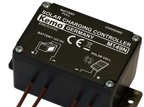

Hier vielleicht mal mein kleines Setup:
- Solar Kemo M149 "Laderegler" im Motorraum an Starterbatterie "fest" mit Klettband verbaut

KEMO 149
@entre schrieb am 6. März 2024 um 17:01:33 Uhr:
Was ist denn das für ein Fahrzeug? Die Batterien befinden sich bei V-Klasse, Vito und Marco Polo doch unter den Vordersitzen?!
Ist ein Vito Tourer PRO w447, siehe Beschreibung und Bilder. Der Laderegler ist in dem Sicherungskasten Beifahrerseite im Motorraum angeklemmt, da wo auch das Starthilfekabel oder Ladegerät angeschlossen wird.

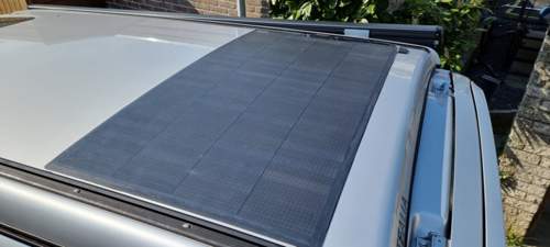

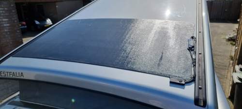

Ich habe alle Anschlüsse unter der Kühlbox gefunden und dort alles angeschlossen. Nur mein Votronic 30-30-12 Ladebooster befindet sich dort wo das Trennrelais bei mir war, also unter dem Fahrersitz. Auch ich bin jetzt völlig autark, kann sogar elektrisch Espresso kochen und heißes Wasser zubereiten für den Abwasch. Bei Sonnenschein kann ich so 4 Tage stehen ohne zu fahren. Ein fest installiertes 180Wp Panel kann ich nur empfehlen, weil es genau zwischen die Dachrailing passt.
Für wen's interessiert, hier der Post:
https://www.motor-talk.de/.../...solar-und-sinusinverter-t7447873.html
180Wp geklebt 1
180Wp geklebt
Dach
