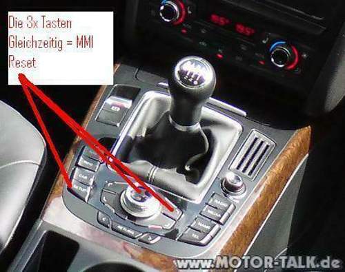

Hallo, versuche erst mal das MMI zu resetten. (siehe Bild)
PeeJaY
Mmi-reset
Danke, das meinte ich mit "reset hat nichts gebracht"
Hab ich schon x mal versucht...
